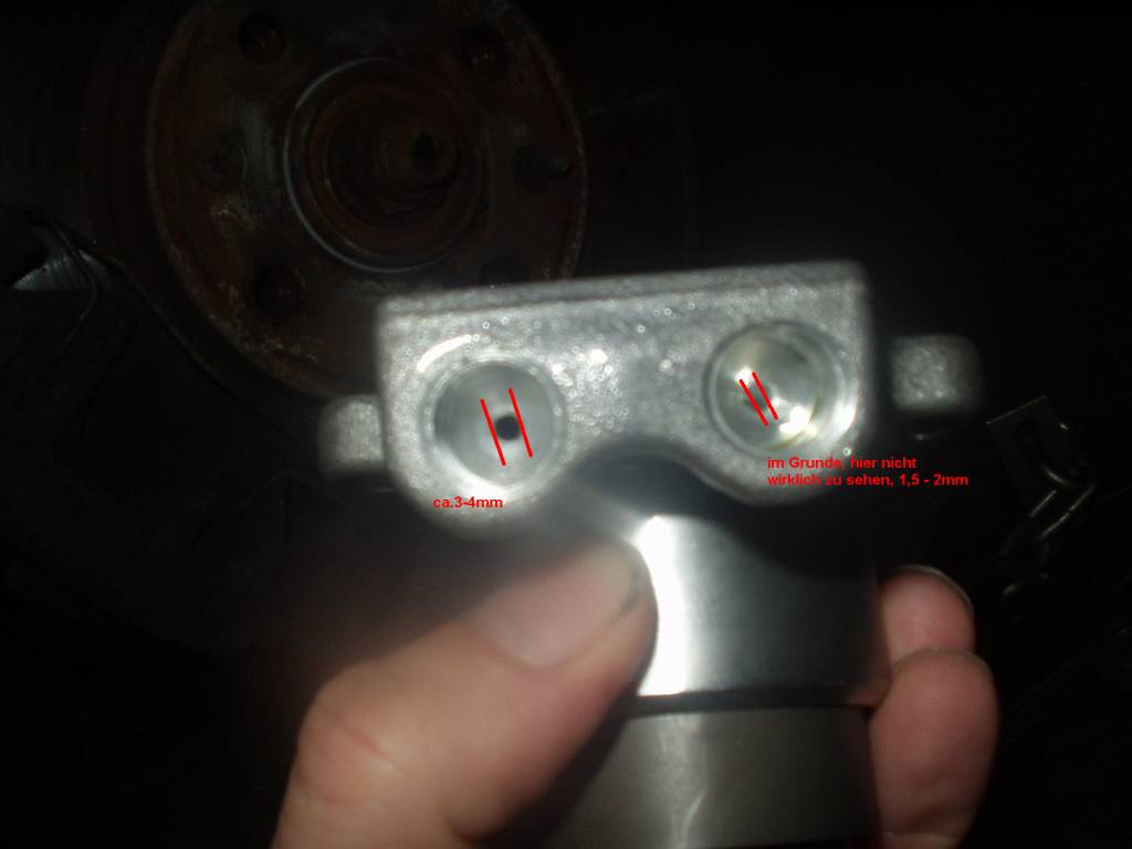

Es geht darum: Ein funktionstüchtiger, alter Nehmer wurde im Rahmen des Kupplungsservice mit den üblichen anderen Verdächtigen gewechselt, gegen einen Neuen. Danach gab es den Effekt, das bei Warmgefahrenem Motor das Kupplungspedal sehr langsam (1-3s) zurückkam. Nach Ausschluß von (neuem) Geber und Leitung habe ich das Getriebe wieder ausgebaut .
1. Ich habe keinen sicher schon mal funktionierenenden Nehmer als visuellen Vergleich mehr (Ist ja schon seit Wochen im Schrott)
2. Ich habe zwei neue Nehmer.
Bei beiden ist im Grunde der Gewindebohrung (also an ihrem Ende in den Zylinder) ein unterschiedlicher Durchmesser. Das eine Loch ist etwa ~1,5-2mm, das andere 3-4mm im Durchmesser.
Meine Fragen:
- Sind die Nehmer richtig gebaut (also Bohrung groß/klein an der richtigen Stelle)
- War die Chose richtig angeschlossen

Auf dem Bild links, was in eingebautem Zustand der oberen entspricht...
Edit: Ich habe gerade mal nachgeschaut. Bei meinem ist kein wirklich erkennbarer Unterschied in der Größe der Bohrungen zu sehen.

Die Bohrung im Gewinde ist für den Entlüfter etwas kleiner.:smile:

Habe bei meinem 97er nachgesehen.
weiter oben Entlüftungsschraube, unten Leitung zum Geber.

So ist es bei meinem 97er CSE. Und so kenne ich es von allen anderen 9000ern, bei denen ich bisher die Nehmer gewechselt habe...
