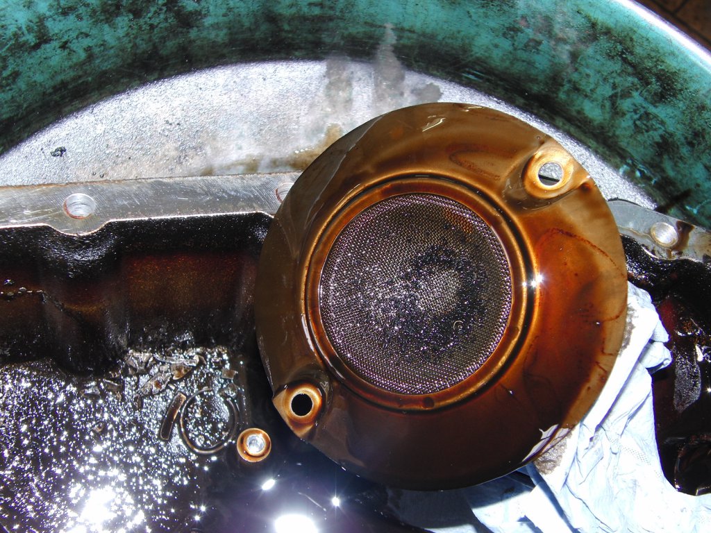

wozu denn? das sieb ist doch eh dicht und es kommt nix mehr durch :-)
Ich lese da nur was von BurgerKing?!?! :confused: Wenn das Öl von da war wundert mich der Zustand deiner Ölwanne allerdings schon :eek: :biggrin:
Ich kann keine Angaben zum Sesamgehalt der Verstopfung machen :smile:
Öl darf ich eigentlich auch nichts zu sagen, da ich sonst hier gekreuzigt werde.
Öl war beim Vorbesitzer Mobil 1 vom Saabzentrum, alle Zwischenölwechsel sind im Serviceheft gestempelt. Bei mir ist da alle 10Tkm das Synthetik von Mr. Wash reingekommen (Shell 0W-40).

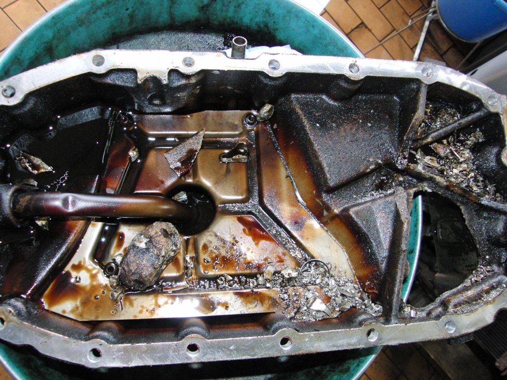

Der Krümel auf dem Ölsieb ist ein Rest von einem Burger King Whopper und erst beim Ausbau draufgekommen...

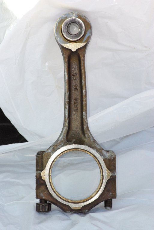

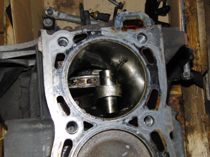

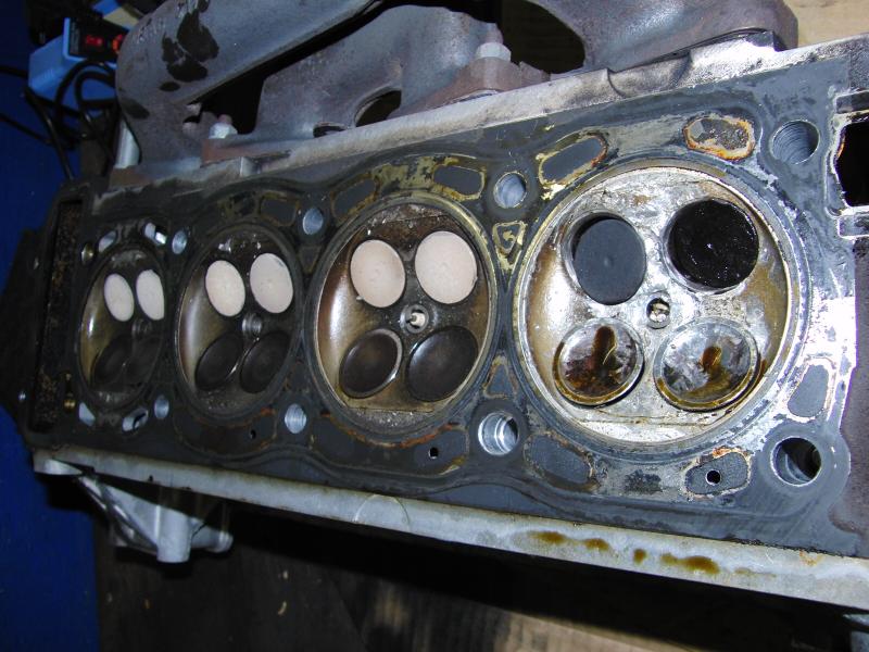

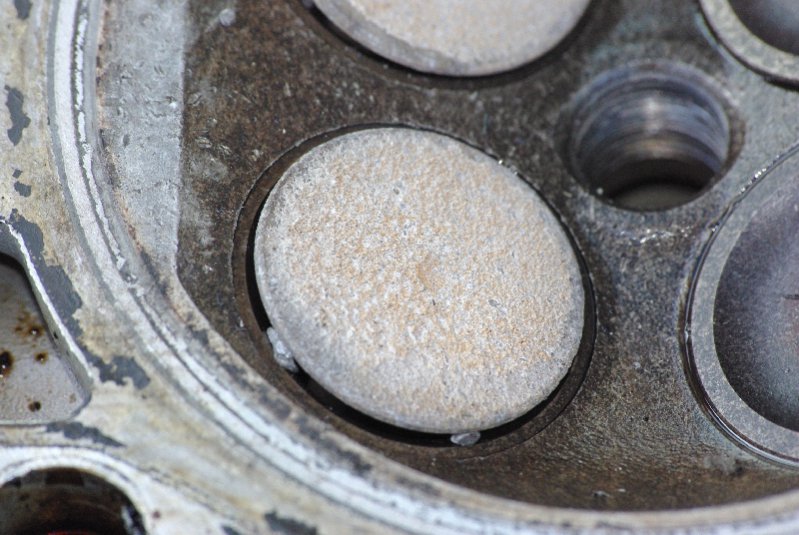

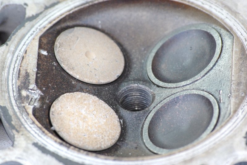

So, hier gibt es nun was zu gucken....
Das Auto läuft wie gesagt wieder und das besser als je zu vor!!
Ich will zu den Bildern auch gar nicht viel schreiben, da ich ja weiß das sich jeder von euch seine eigene Meinung bilden wird :tongue:
Um es aber direkt vorweg zu nehmen, wir habe die Software (E85) auch noch mal geprüft, die Software arbeitet einwandfrei und es sind absolut keine ungewöhnlichen Verbrennungszustände erkenn-/sichtbar. Also von daher könnt ihr euch Kommentare bzgl E85 Umstellung etc sparen. :tongue:
Das Kolbenfragment ist im übrigen das größte Stück welches noch zu finden war.....
Die Lagerschale stammt nicht vom defekten 4. Zylinder sondern von Zylinder 2, oder 3, die sahen beide so aus...
Ansonsten kann ich nur sagen das bis auf drei der Pleul, die Nocken- und Ausgleichswellen, der Seitendeckel und evtl der Kurbelwelle nichts mehr vom Motor zu gebrauchen ist. Alle 3 verbliebenen Kolben haben auch noch "eingeschmiedete" Kolben, oder Kolbenring Reste vom 4. Zylinder.....ebenso klemmen unter nahezu allen Ventilen Metallbrocken....
....und danke an aero270, nebst Mannschaft und StephanK für eure Zeit und Mühe
Tobi
Das Ausgangsproblem ist also der durchgebrannte Kolben. Aber warum ist das passiert?
