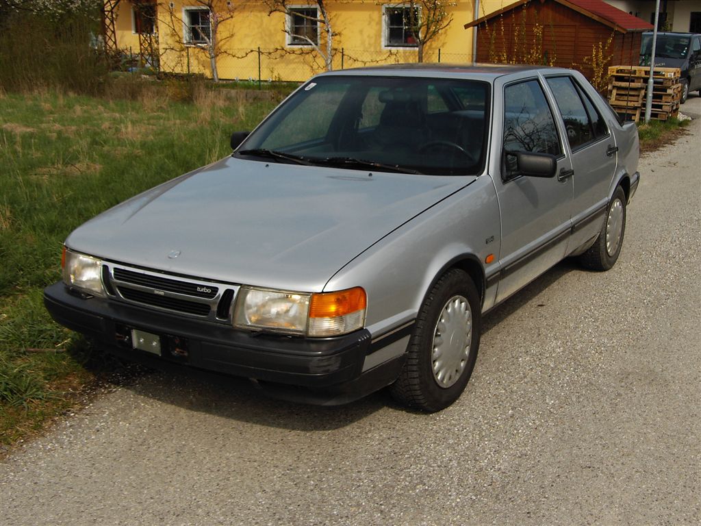

ist der erste Schritt vom Umbau gemacht, Steuergerät ist umgebaut und liegt für Abstimmungsfahrten geöffnet hinter dem Fahrersitz :eek:
Patient oder besser Versuchsobjekt ist ein 9000er 2,0T mit Kat, die ersten Testfahrten sind schon mal sehr positiv verlaufen :smile:
weitere Abstimmung erfolgt dann im normalen Fahrbetrieb, da sich das orig. Steuergerät noch an seinem alten Platz befindet und das verbesserte daneben am Kabelbaum steckt.

weitere Abstimmungsfahrten sind durchgeführt, wird immer noch besser :smile: :cool:
einzig das Ansprechverhalten wird wohl immer ein wenig hinter meinem SKR-verwöhnten Trionic - 2,3er CD zurückbleiben.
(was aber auch technisch erklärbar und logisch ist, fehlender Hubraum und modernere Steuerung ist nicht so leicht aufzuholen)
diesen Steuergeräteumbau habe ich übrigens ebenfalls nach StephanK's Vorgabe gemacht, nochmals Danke für die Tips ! :smile:
