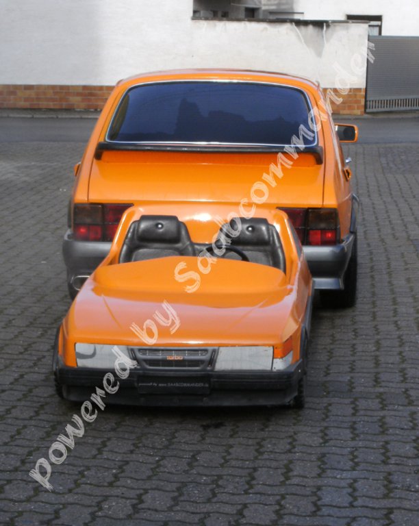

die nacht war zu kurz 95% der seite ist fertig vom video habe ich noch nix gehört dafür noch ein bild vom großen und kleinen hannes

Auch wenn Hannes nicht ganz meinen Geschmack trifft (aber das muss es ja auch nicht), ziehe ich den Hut: Ich habe großen Respekt vor Leuten wie dem Commander, die die Geduld und das fachliche Können besitzen, solch ein Projekt auf die Beine zu stellen, mit viel Arbeit und in seiner eigenen Art stimmig bis ins Detail.

Danke an josef reich und onkel kopp! Genau so soll es zu verstehen sein, denn hätten wir einen Saab für jedermanns Geschmack bauen wollen, dann würden wir in 100 Jahren nicht fertig sein. Ausserdem finden den dann alle toll und jeder will so einen haben, brrrrrrrr was für eine Vorstellung nur noch alle die gleichen Saab900ter.

zunächst einmal Chapeau für die konsequente Umsetzung - insbesondere, da sie nicht jedermanns Geschmack trifft. Darum geht es ja auch nicht. Die eigene Freude und Spass haben absolute Priorität. Fürs nächste Frühjar wünsche ich euch jedenfalls einen Heidenspass. Bei the way: steht er vorne nicht ein klein wenig zu hoch (bzw. hinten etwas zu tief)?

yep steht er beim wiegen mit vollem tank brachte er 1440kg die anlage ist schwer.und drückt hinten runter.
beim ersten fahren war das original saab sportfahrwerk verbaut. die federn sind ja schon ein gutes stück kürzer wie die originalen. klar auch härter und pressen sich nicht so stark zusammen. die vorderen habe ich jetzt aber schon wieder rausgeworfen und gegen eine schraubbare variante getauscht. dadurch kann er auf der vorderachse schön angepaßt werden. aktuell ist er vorne 2cm tiefer gekommen wie auf den bilder. die letztendliche einstellung kommt wenn er wieder ein paar km gefahren wurde.

Mess mal die einzelnen Achslasten. Nicht, dass Du wegen der schweren Anlage im Heck und der Hebelwirkung vorne erheblich zu wenig Last bekommst und der Grip fehlt. Da hilft Dir das gezielte Absenken vorne mit "Geschraubten" oder "Härteren" herzlich wenig, im schlimmsten Falle sogar eher das Gegenteil - Hannes würde dadurch manchmal sogar noch länger den Bodenkontakt verlieren - bei langgezogenen Fahrbahnwellen. Wenn "er" dann hinten zusätzlich noch zu weich ist, kann das bei schnell durchfahrenen Kurven etwas *dümmlich* enden.
Du solltest zudem eher nochmal HINTEN checken, ob die jetzt eingebauten Federn nicht zu lasch sind. Wenn nichts anderes vorhanden ist, sie notfalls neu glühen lassen, damit "er" bei maximaler HA-Last nicht hängt oder zu stark durchfedert.
Schlimmstenfalls musst Du halt mit möglichst geringer Spritladung fahren, um die HA zu entlasten.
...oder alternativ mit ständig randvollem Wischwasserbehälter...
Notfalls beschaff Dir sowas, kannst das Ding ja orange spritzen...
