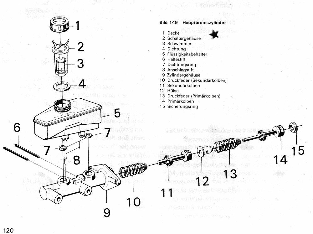

Hilft des ä bissle weiter ?, oder irre ich mich mit dem 'Nr. 5-Behälterle' schon wieder ? :afraid:
http://www.saab-cars.de/attachment.php?attachmentid=41425&stc=1&d=1261518949
Viel Glück beim Erfolg und gute N8
Gerd
nur ein bissel. das ist der alte behälter der noch mit splinten fest ist.
