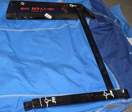

Ich bin neu in der Sitzszene und möchte fragen ob es eine Möglichkeit gibt die Sitzschiene in meinem Saab cc 1990 zu verbauen. Hilfe ist sehr willkommen.
Habe die Fahrerseite ausgebaut und festgestellt dass die originale Schiene eingehakt ist. Somit denke ich dass es nicht möglich ist die Recaroschiene zu verbauen...
Teilenummer: Recaro Keiper 677729

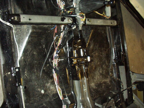

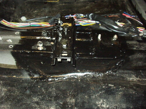

Ja, MY '90 ist beim 900er das letzte mit alter Sitzschiene.

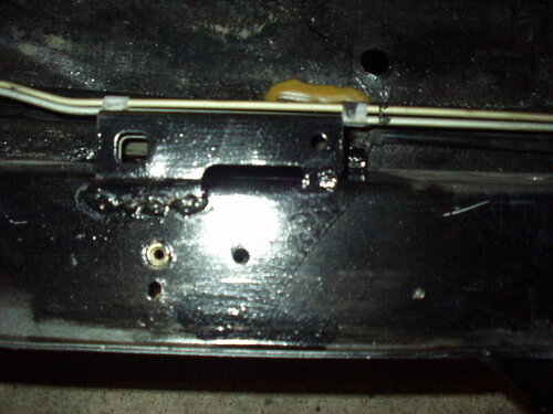

Ich habe bei mir im CC (EZ '91, aber auch MY '90) daher vor rd. 20 Jahren die Sitzschienen aus einem Unfall-Schlachti MY '93 eingeschweißt.
Allerdings ist es dabei mit den Schienen allein nicht getan, auch Teppiche und Matten müssen mit wandern.
Verbaut habe ich seither Aero-Sitze vom 9k, welche mein Rücken immer und jederzeit jedem Recaro-Sitz vorziehen würde.
Welche seltsame Sitzschiene hast Du denn da?
eigentlich sieht die so aus. Ist die Nummer Recaro 67 71 09.
Wird auf das originale SAAB Sitzschienengestell mit 4 Schrauben befestigt.

Das mit dem Teppich macht Sinn Rene. War es knifflig die Schiene einzuschweißen sodass der Sitz gerade ist?
Am 8.11.2025 um 20:05, 9001983 hat gesagt:
So wie es sich herausgestellt hat habe ich eine vom 9K siehe Bild.
Das was du da hast würde mein Leben sehr vereinfachen. GRINS
Am 8.11.2025 um 20:08, Paddy_94 hat gesagt:
Bzw. für den 900er ab MY '91. Da entsprechen die Sitzbefestigungen dann denen des 9k.
Am 8.11.2025 um 20:06, Paddy_94 hat gesagt:
Wenn man die Halter und Schienen beim Schlachti sauber raus trennt, ergeben sich die Positionen fast von selbst.
Ist ja auch nichts, wo es auf 2 oder 3 Zehntel mm ankommt. Dazu haben die Sitze in der Verschraubung genug Luft.

Hört sich machbar an Rene. Hast du evtl. Bilder von deinem Umbau mit der Sitzschiene vom 9k?
