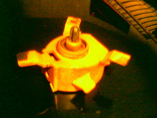

Die Stellmotoren mit KOnsole sind mit Schrauben befestigt (weiß nicht mehrwieviele, sieht man aber). Dann zieht man die nach vorne ab. Drunter findest Du dieses Gelbe Teil, das bekommst Du ab, indem Du eine Art Haltelasche runterdrückst (siehe Pfeil) und dann etwas in Uhrzeigersinn drehst und dann nach rechts abziehst.
Darunter wiederrum findest Du die Achse (siehs anders Bild)

Habe heute mal alles abgeschraubt, wie beschrieben.
Bis zu dem gelben Teil scheint auch alles in ordnung zu sein, aber der Dreikant des gelben Teils scheint nicht ganz in das Teil der Klappe zu passen - sieht so aus als ob da was abgebrochen ist..?? Ist also nur eine halbrunde Fassung da, so daß dort der Dreikant nicht greifen kann.
Habe versucht ein paar Bilder zu machen..
Was tun???
viele grüße

Aua,
jetzt darfst Du weinen...
Das Teil auszubauen/tauschen ist ein wahrer Spaß...
Wenn sich die Klappe noch leicht drehen läßt (also nicht blockiert, oder schwergängig ist), kannst Du mal veruchen, ob Du so eine Art Spannring über die Aufnahme bekommst. Der Sollte so einen Durchmesser haben, das das Aufstecken des "gelben Teils" etwas schwer ist und so kann evtl. nachher die Drehbewegung wieder ausgeführt werden....
Na gut, ich dachte nicht, daß es soo schwierig ist. Aber da ist natürlich sehr viel im Wege.. Ganz zerlegen will ich die Karre ja auch nicht. Vermutlich haben die wieder das Auto um die Klappe gebaut-und nicht umgekehrt :?
Also die Klappe selber war sehr leichtgängig - ließ sich gut bewegen.
Na gut dann werde ich mal versuchen etwas zu basteln. Mit kleben wird nicht viel sein, Spannring drum oder so evtl. Na mal schauen.
