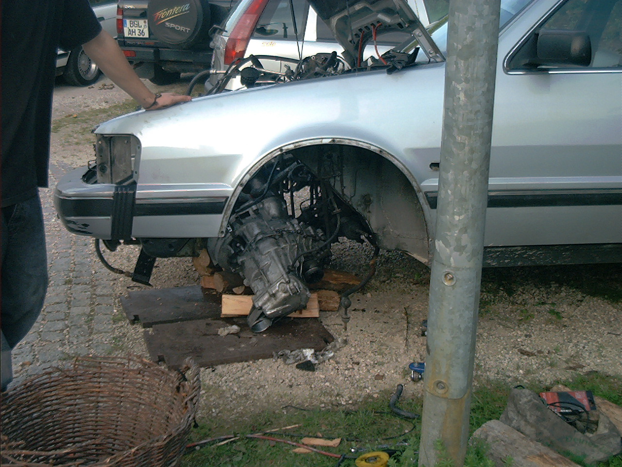

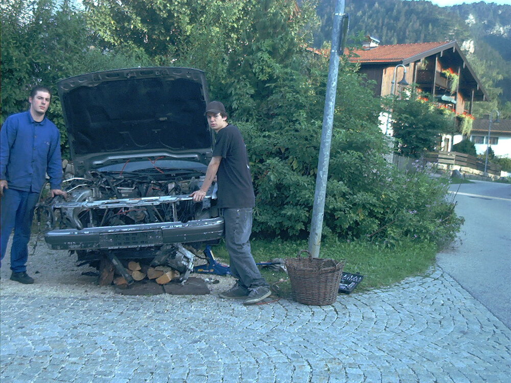

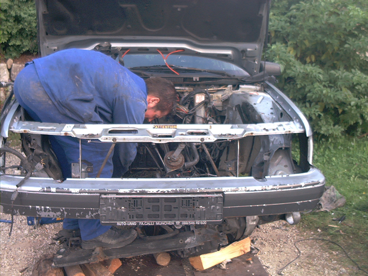

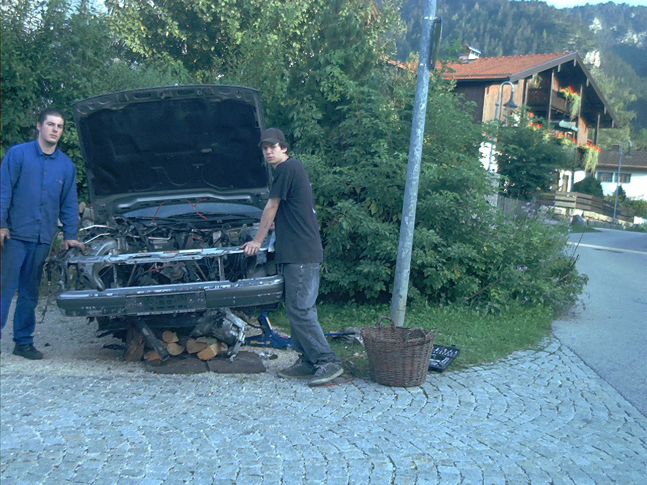

hab jetz einfach auf brachiale art und weise das auto und den getriebe/block abwechselnd auf und abgehoben und mit holzblöcken abgestützt. dann alles zur seite raus.
fotos sprechen für sich
