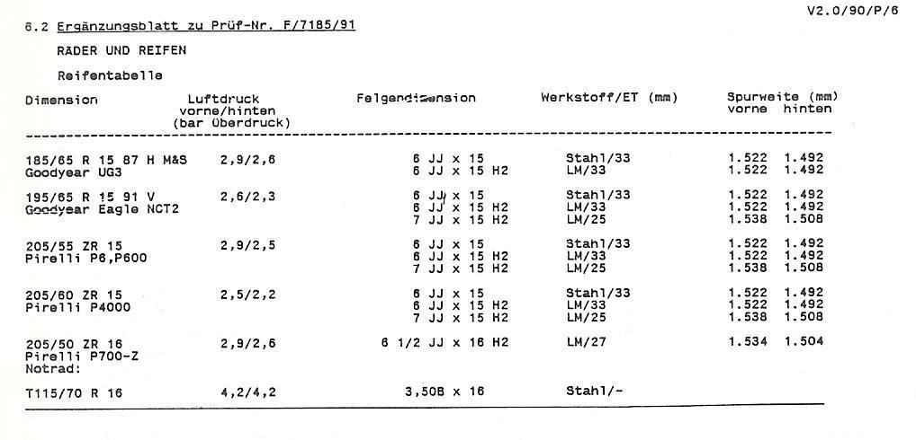

hallo, hab heute reifen angeboten bekommen, allerdings 205 60 15
meine frage, darf ich die auf meinem CC fahren?
hab in der suche nur ne freigabe für die größe in verbindung mit dem CS gefunden...

also laut meinen Unterlagen (österreichischer Typenschein) kein Problem :
http://www.saab-cars.de/attachment.php?attachmentid=42342&stc=1&d=1263337885

Nein!!
Für den CC sind die eigentlich nicht zugelassen.
Standard Freigabe gibt es für den CS.
Dass es irgendein CC eingetragen hat, ist was anderes...
Und ein Ösi-Typenschein wird in D kaum weiterhelfen...
Hoch lebe die EU.....:mad:
Lass es sieht scheiße aus, und du hast kaum noch abstand zw reifen und radkasten!
Ist aber so, wie t9000 schreibt: In D interessiert es die Prüfer nicht, ob eine bestimmte Variante im EU-Ausland genehmigungsfähig ist. Ich habe ein KFZ aus NL nach D eingeführt und musste einige Dinge um- bzw. zurückrüsten. :frown:
In Belgien darf ich die auch fahren. Auch 205 50 ZR17 auf dem CC....
Aber in D sind die für den CC nicht zugelassen. Mit viel Glück findet man einen TÜV Kerl, der einem das einträgt....
