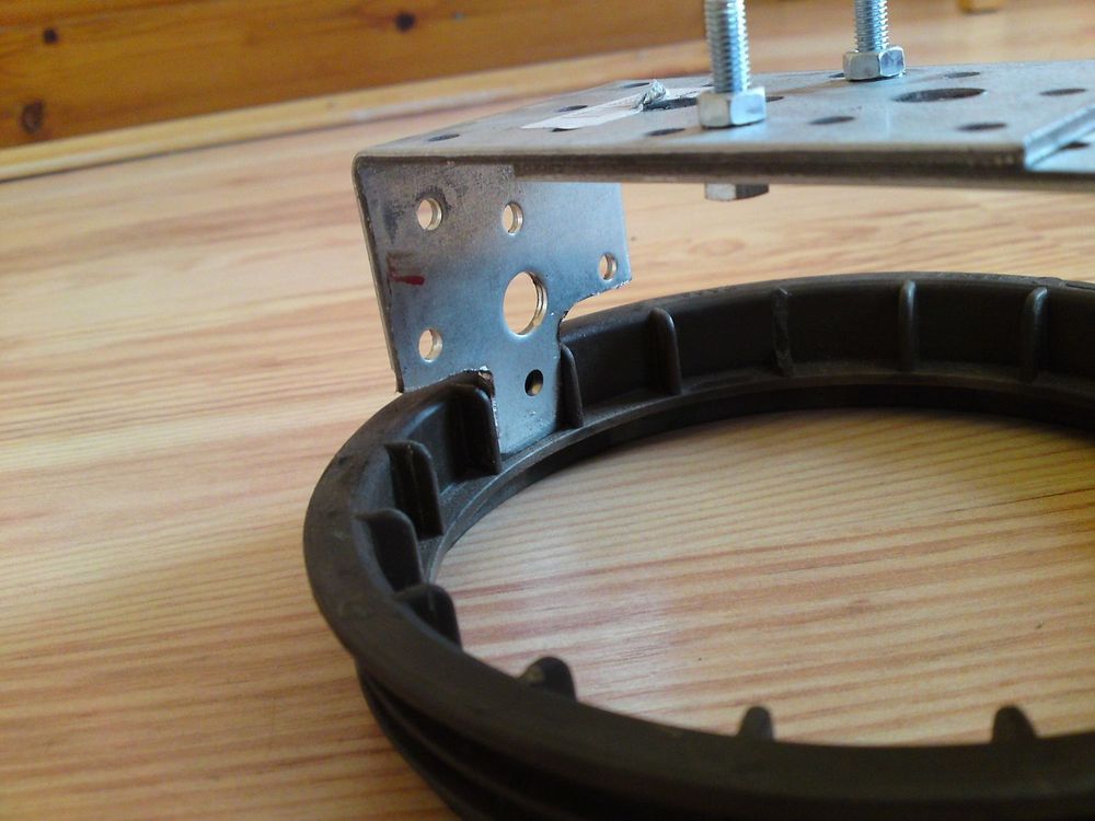

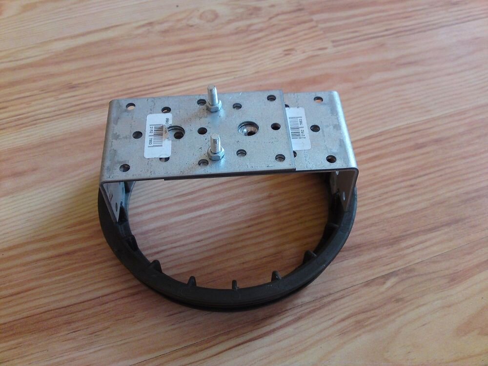

So, dank der Hinweise aus dem Forum war ich mir nun ziemlich sicher, dass es die Pumpe ist. Neue Pumpe und Filter bestellt, schnell eingebaut, fertig? Ach nö - den Ring hab ich noch einfach aufbekommen. Habe mir na ja, will nicht Werkzeug sagen, aber ein Hilfsmittel gebastelt - zwei Winkel und unten jeweils zwei Nasen rausgeflext. Zwischen die beiden Schrauben ein Stemmeisen ansetzen und vorsichtig Druck ausüben. Ging auf wie Butter (siehe Fotos).
