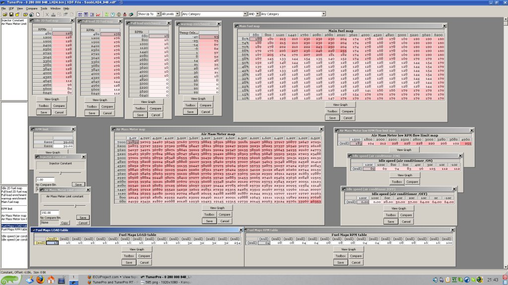

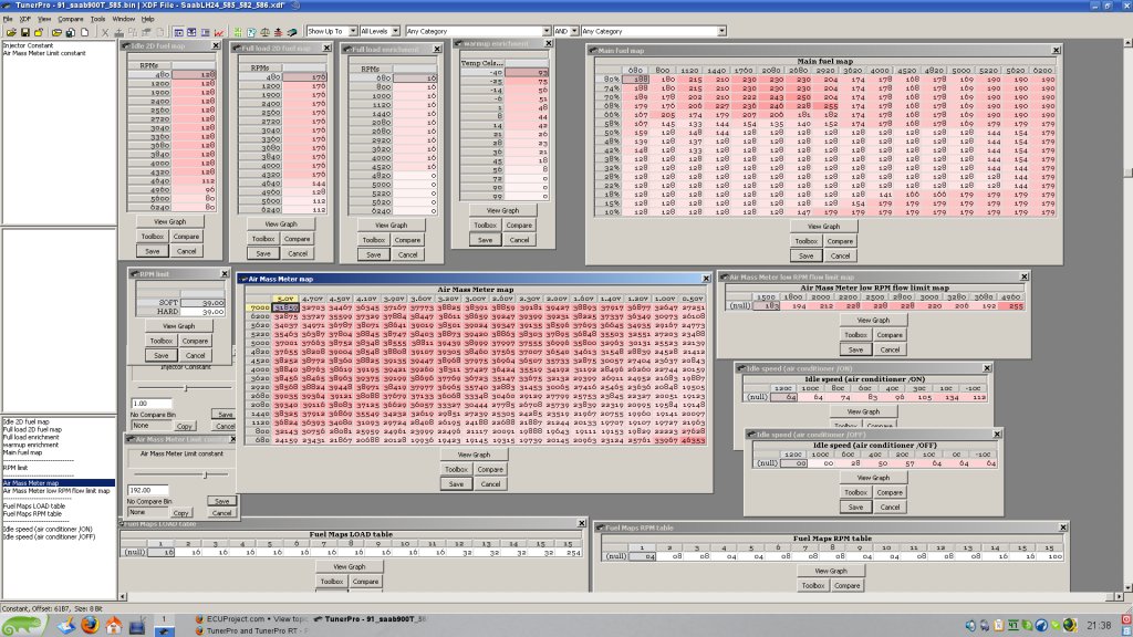

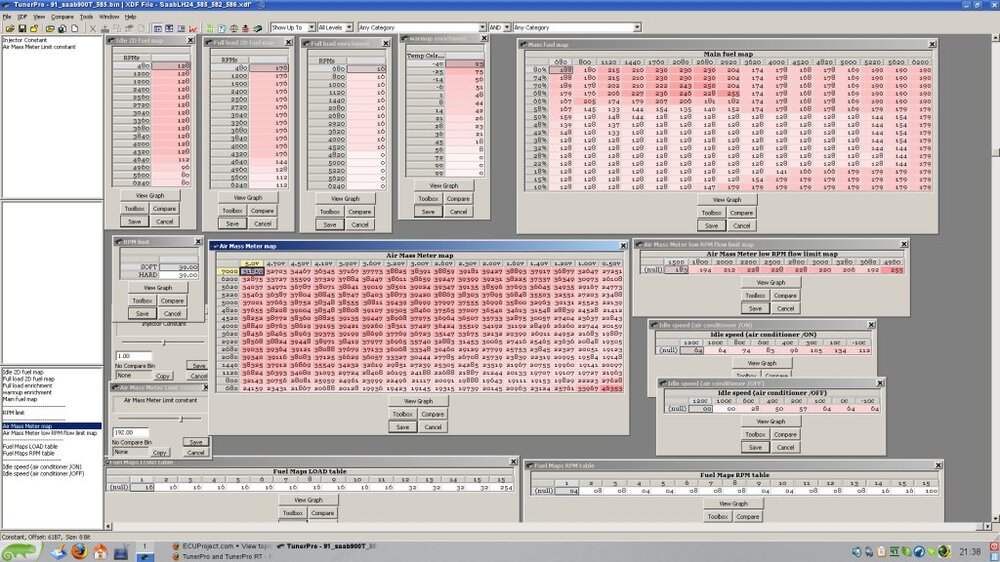

Dank Targa hab ich die Bins -948 und -585 verglichen mit TunerPro:
Steuercode unterscheidet sich, Einstellwerte sind fast gleich bis auf Leerlauf mit Klimaanlage & Warmlaufphasenanreicherung, mit letzterem hat man dann wohl die strengeren Kalifornischen Abgaswerte auch ohne EGR hinbekommen:
