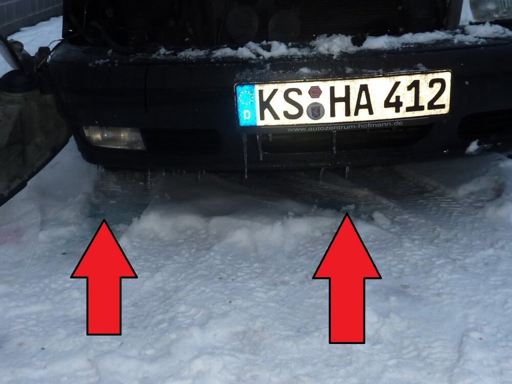

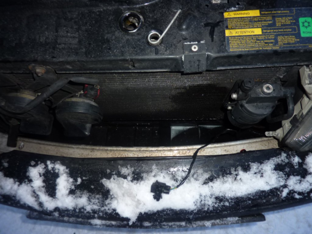

wir haben seit ein paar Tagen einen vehemnten Verlust an Wischwasser festgestellt, was besonders bei dem Wetter sehr misslich ist (9-3, Bj. 98, Coupé, 2.0i). Heute hab ich dann mal geguckt und festgestellt es läuft vorne aus der Stoßstange. Tank scheint aber dicht. Nach Demontage des Grills und Scheinwerfers hab ich mir die Schläuche angeguckt, die aber auch in Ordnung zu sein scheinen. Dabei entdeckte ich aber vor dem Kühler ein Kabel mit einem merkwürdigen Stecker, der völlig herrenlos rumhing. Was ist das und hat das was mit meinem Problem zu tun? Achja, das Wasser hält keinen Tag mehr vor und selbst wenn man alle fünf Minuten sprüht müssten die knapp 5 Liter doch etwas länger reichen. Ich hab mal Fotos gemacht, vielleicht fällt ja jemandem was ein.
Vielen Dank für eure Aufmerksamkeit und Kompetenz und allen einen schönen Abend!
Johannes

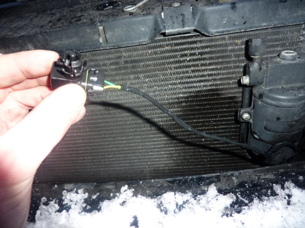

PS: Die roten Pfeile bezeichnen die blauen Pfützen, die linke ist sehr massiv, da war der weiße Schnee doch mal sehr praktisch. Auf Bild Nr. 3 sieht man auch unten auf der Plastikbodenverkleidung den Schaum des Wischwassers. Und ich sehe jetzt selbst, dass das wohl vom T-Stück kommt, wie an dem nassen Kühler zu erkennen, aber ob das reicht?
Hi, das Kabel ist der Aussentemperaturfühler.

Danke, und es ist normal, dass der da so rumhängt?
Tausch die lümmeligen T-Stücke gegen die baugleichen, wesentlich haltbareren von Bosch - und Ruhe ist.

Zu den Rückschlagventilen in den T-Stücken (unter den Düsen in der Motorhaube sitzen die auch, allerdings eine andere Variante) wurde hier auch schon diverse Geschrieben, u.a. Reparaturtips (Latexhandschuh, Six-Pack-Schrumpffolie) und alternativen (Bosch). Wo bei die auch bei Saab fast nix kosten.

Schau mal unter dem linken Scheinwerfer nach, da ist ein Verteiler mit Druckventil mit rotem Deckel. Der wird immer undicht. Eventuell kommst du dran wenn der Grill heraus ist.
