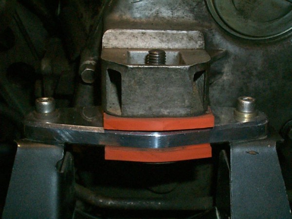

Eigentlich schreib ich hier weil sich das Lager vom Damien nu endlich doch bestellen lässt, kostet 80 US$ + 20 $ Versand oder 15 $ wenn man ein Weilchen warten kann.
Ist für die neue Aufhängung (hydraulisch ab 86).
"They are made from 6061 Aluminum and Polyurethane with high-grade metric hardware."
Da seh ich grad Manu hast ihm auch geschrieben? Sollen wir uns nicht zusammenlegen?
edit: da wär dann noch ein Bild von dem Teil:
Das soll ein elastisches Lager sein???? Da kann man's ja gleich festschweißen!!!
Gruß Helmut
Ja?
Seltsam, daß es sich in der Realität aber ganz anders verhält.
Habs auch drin... Hatte aber noch nie ein funktionierendes hydraulisches Lager...:)
Und wie ist Dein Eindruck?
Ich kann nach wie vor prima damit leben und finde den Unterschied auch im Komfort nicht wirklich bemerkenswert.
Dafür fährt sich das ganze prima.
