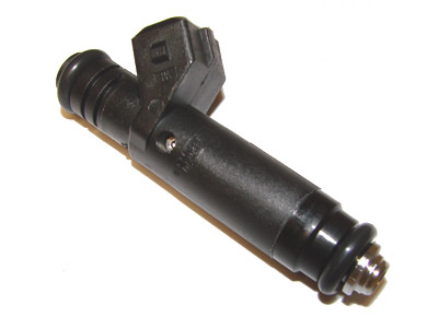

Die Einspritzdüssen werden nicht passen. Du wirst auch noch ein neues Einlassrohr ab Mj.2001 brauchen. Die Düssen sind zu schmal für den 99 Model.

Habe nochmal nach der Passgenauigkeit der Green Injectors gefragt.
Angeblich würden die ohne Probleme passen. Man müsste nur die Spacers mit einbauen, da sie etwas länger wären.

Die Bosch green und Siemens Deka Injektors sind baugleich oder. Vom Foto her sehen die gleich aus.
Die green und Siemens sind schmaler als die Serien Injektors, deshalb passen die nicht. Ich weiss jetzt nicht ob man das Problem mit dem Spacers (was ist das) Lössen kann. Die leange der Injektors ist kein Problem eigentlich, sonder der Durchmesser der Injektors.
Siehe Foto.
Der rote Injektor ist Serie der schwarze von Siemens.
