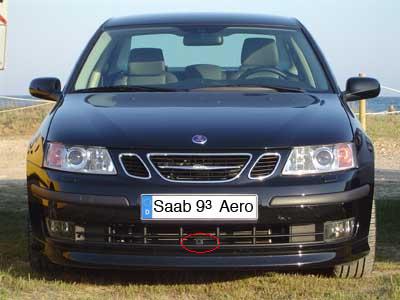

Ist sicher ein gebrochenes Kabel die gehen gern kaputt vorallem wenn die Stoßstange einen weg hat....oder ein defekter Sensor (hab noch einen)...
Sitzt in der Mitte der Stoßstange, unten im Plastegitter unter dem Kennzeichen

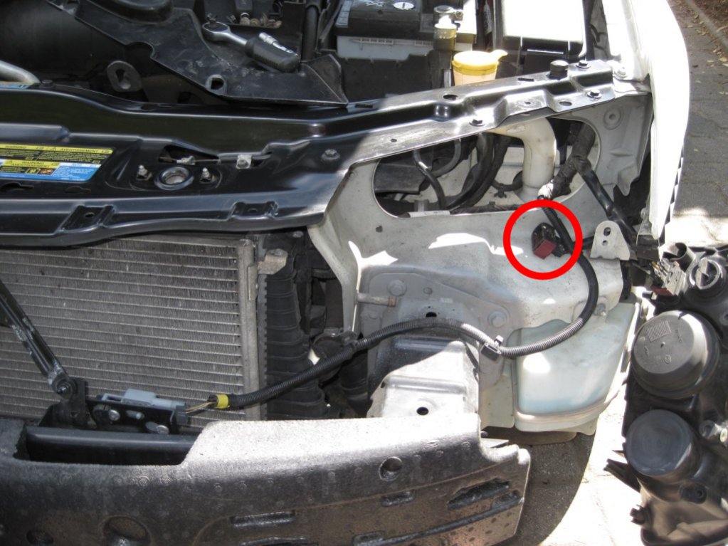

Also mein Kabelstrang (für Sensor u. Nebelscheinwerfer) ist definitiv wech...Zzzzisch...
Aber der Kabebaum bzw. der Stecker zum Anstecken des selbigen, ist auf der Fahrerseite, in der Nähe des Behälters für die Scheibenwaschanlage(???) lokalisiert.
Auf dem Bild im Anhang ist der Stecker mit einem Kreis markiert.
Der fehlende Kabelstrang soll original 124€ kosten.
Da ich aber schon vor ein paar Tagen vom Schrottplatz ein Kabelbaum vom Opel geholt hatte (nur Stecker haben die nicht, ist komplett durchgekabelt)
hatte ich heute Abend die Kabel mal provisorisch an die jeweiligen Kontakte vom SAAB-Stecker gehalten und voíla, im SID stehen wohlige 30°C.
AC angestellt und wat für kalte Luft da rauskommt. Boah...:smile:
