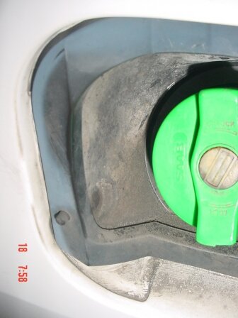

Kein Stift - Bohrung - Hülse; wenn vorhanden und nur nicht funktionstüchtig, sollten diese wenigstens sichtbar sein...
Tankdeckel ZV - Bild
Mahlzeit !
So "jungfreulich" sieht das Innenleben meiner Tankdeckelbehausung aus....

Ja habe auch schon einen CS in den Fingern gehabt, der das nicht hatte (Da fehlte sogar an der äußeren Tankklappe die Lasche mit dem Loch, wo der ZV-Stift reingreift.
Fand ich auch merkwürdig...

Da hat die Saab Deutschland GmbH für gesorgt, daß diese Modelle keine ZV am Tankdeckel haben...:lol:
Jeder Importeur bekommt die Ausstattung, die dieser bestellt: Farben, Innenausstattungen, Ledersorten, Velours-Sorten etc...
MY1992 hatte die ZV für den Tankdeckel als EXTRA...unvorstellbar, aber wahr!!! Und so wurde diese Kleinigkeit im Vertrag übersehen, 1992 keine verriegelte Tankklappe an Deutschland geliefert...aber abschließbare Tankdeckel nachgeliefert.
