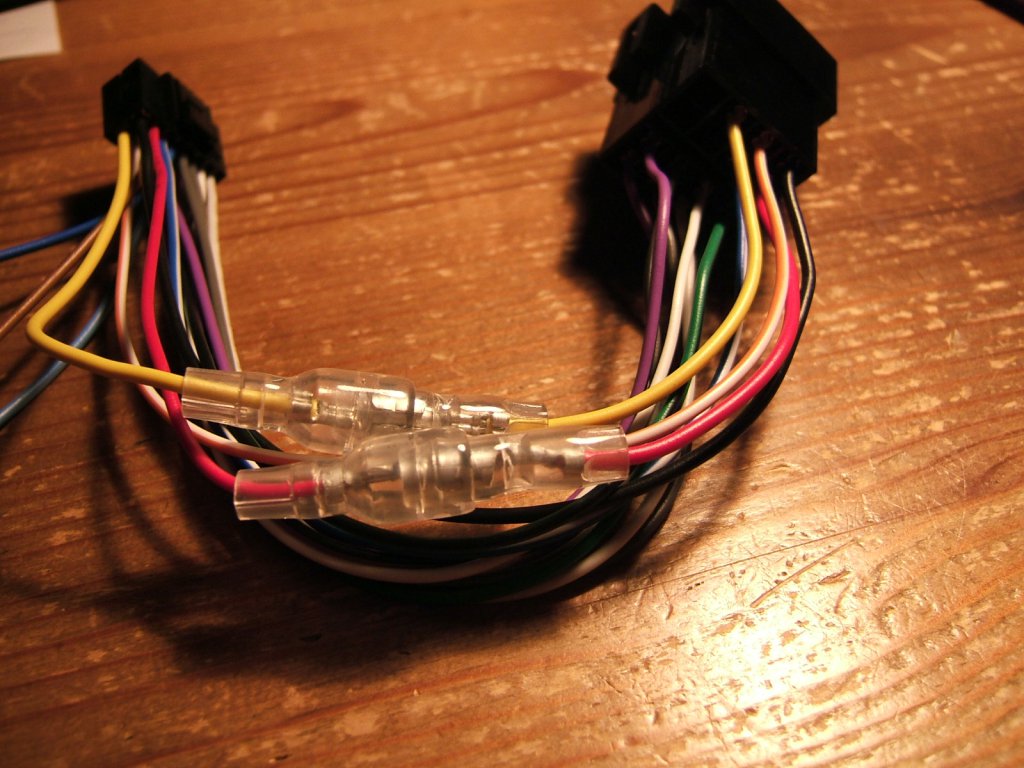

Anschlusskabel Kenwood sehr durchdacht
ich möchte gerne ein Lob an Kenwood aussprechen, die auch an SAAB Fahrer gedacht haben.
Das Anschlusskabel ermöglicht es die Anschlüsse PIN 4 (Dauerplus nach DIN) und PIN 7 (Schaltplus nach DIN) einfach umzustecken.
Dazu sind die Kabel mit gut isolierten Verbindungssteckern versehen.
