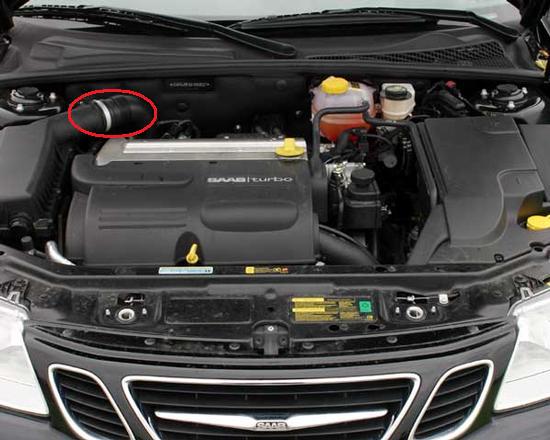

Ich tippe zu 99% auf den schlauch vom luftfilter zum Turbo! da wo der Luuftmassenmesser sitz hatte sich bei mir auch schon ne spange verabschiedet und ich stand genauso ratlos da wie du jetzt...exakt die selben symptome! Das sieht man aber nicht auf den ersten blick. erst wenn du den schlauch ohne kraftaufwand abziehen kannst weißt du bescheid-dort zieht er dann falschluft!!...reperaturaufwand: 5 min....Kosten: vermutlich "service"
Hier die fragliche Stelle. Wenn der schluch fest ist, kann er noch unten am Turbe lose sein oder nen riß haben!
aber bei mir ist es ein diesel! ist das gleich dann oder?? (sry falls die frage ein weni blöd is, aber ich hab da nich so viel ahnung, und das auto bekomm ich erst am freitag, so das ich gucken könnte :)
