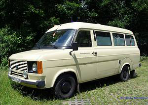

Hier mal was zur Illustration (nicht der Patient , aber optisch weitgehend identisch)
