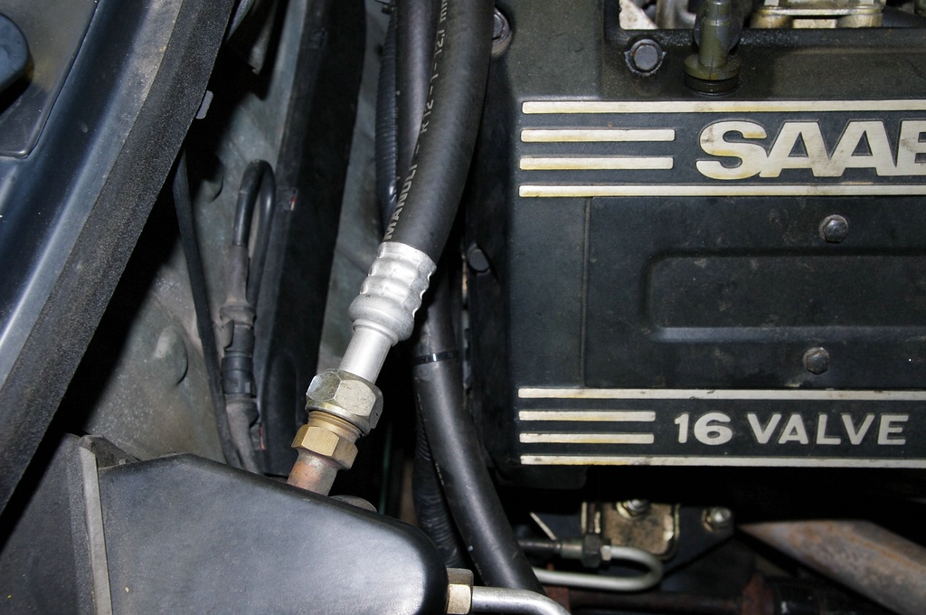

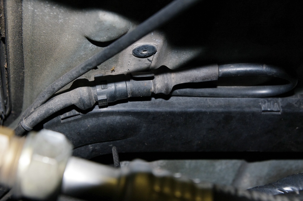

Bitte schön. An der Spritzwand, in Fahrtrichtung links vom Luftkasten über dem Kunststoffkabelkanal, in eine Federklammer geclippt.
Ach, da habe ich wirklich nach dem falschen gesucht. Danke vielmals für die Bilder!!!
Habe nun die Sensoren durchgemessen (sowohl mit und ohne ABS-Lampe die angibt) und erhalte immer gute Werte. So viel ich verstehe, lassen sie sich nun so mal ausschliessen.
