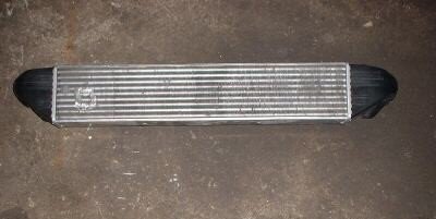

--->intercooler from mercedes C220 CDI, fits perfect on the turbo 8 saab.

--->intercooler from mercedes C220 CDI' date=' fits perfect on the turbo 8 saab.[/quote']
Ist mir neu, woher stammt diese Info ?
aus meiner garage :)
Schön, aber ich dachte Dein TU8 wäre in der Presse ?
Andernfalls: Mache doch mal ein schönes Foto wie Du das Ding eingebaut hast und welche Verbindungsflansche /-rohre verwendet wurden...
Gibt es denn Leistungs-(Vergleichs)-Daten ? ;-)
ja klar presse, aber den llk hab ich noch.
der turbo ist mit dem llk auch nicht gefahren worden aber er war probeweise eingebaut.
das ist ein länglicher "durchstrom" llk den ich leicht nach oben versetzt hinter die frontschürze gesetzt habe, schöne windposition. die verbindung zu turbo und drosselklappe musste ein mix aus saab und benz teilen werden, da die benz adapter an dem llk einfach die beste lösung waren.
ob er an die lösung mit 9k llk herankommt bezweifle ich, aber über den serien llk dürfte er schon weit liegen.
ich kann dir maximal ein bild mit rangehaltenen llk am sauger im oktober machen?
ciao matti

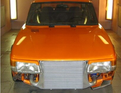

great intercoolers
moin,
here is a great intercooler.
Look it.
bla
Not bad at all, but probably about 1000 bucks...
I'd also think you will never ever need that much cooling for "some" more HP... so that the engine and the transmision won't die on you every other Km.
But if money is not a concern, get it!!!!!
Der MB 203-LLK müßte der hier sein, richtig ?
ähnlich, aber bisschen größer........ist das einer vom kompressor?
