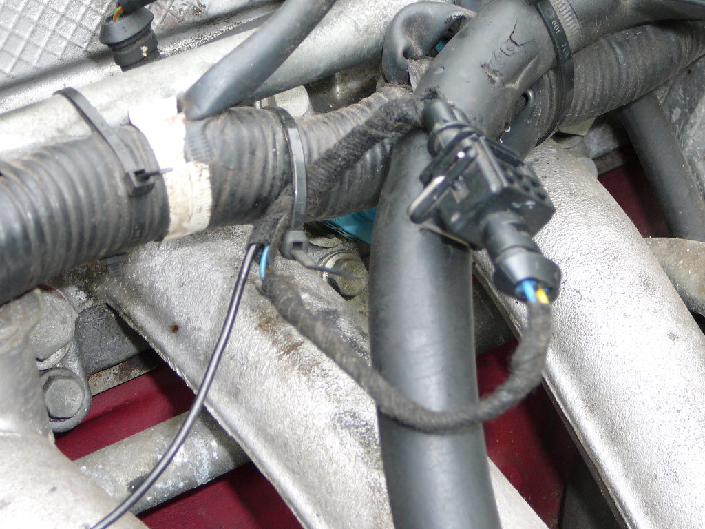

Auf der Suche nach der Ursache von CE an unserem 900 I 2,1l habe ich mal die Verkabelung der Lambda-Sonde verfolgt. Gab ja vor Kurzem ein neues Hosenrohr. Mal abgesehen davon, dass mir immer der Seitenschneider juckt, wenn ich den Drahtverhau vom EGS-System sehe, kommt da ein schwarzes Kabel raus an dessen Ende sich ein interessantes technisches Detail befindet, dessen Funktion mir doch bitte mal jemand erklären möge. :redface:
Hat sich da jemand einen Scherz mit mir erlaubt?
Wo bitte, kommt das eigentlich hin?
Besten Dank
Roland
Das verstehe ich so nicht. Ein Scherz, richtig. Aber beim KLR-System gibt es eine Abzweigstecker welcher das Signal vom Wasssertemperatursensor in der Ansaugbrücke zur L-Jetronik und zum KLR aufsplittet.So sollte es jedenfalls verschaltet sein.
alles richtig (soweit an einem EGS irgendetwas richtig sein kann )
