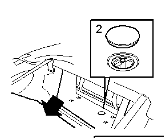

5. Hast du, wie empfohlen, bereits die Notschließfunktion lt. Handbuch oder #44 aktiviert?
Ich schlage vor
1. die obigen Fragen zu beantworten
2. die Kabel zu reparieren und alle Sicherungen lt. Bestückungsplan systematisch auf Funktion und Vorhandensein zu prüfen
3. die Notschließfunktion zu aktivieren, um den Hydraulikmechanismus leicht von Hand bedienen zu können
4. das Kreuzgelenk zu befestigen, wenn der Deckel geschlossen und der Betätigungsmechanismus ebenfalls in der Geschlossen-Position ist.

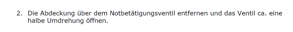

Der Scherenmechanismus muss sich doch mauell in die richtige Position bringen lassen, wenn das Ventil wie in der Anleitung zur Notöffnung geöffnet ist, da die Hydraulik dann auf Durchfluss, also drucklos, geschaltet ist. Ggf ist es hilfreich, den Gasdämpfer vorher zu lösen, damit der nicht dagegen drückt.I-wie verstehe ich das Problem grad nich so :redface::confused:
PS: ggf. musst Du auch die Welle mit einer (Rohr-) Zange gegenhalten, wenn Du den Antrieb in die richtige Position bringst, weil der abgescherte Stift irgenwo verklemmt.
Und noch einmal die Frage: Ist das Ventil offen?

[mention=4035]klawitter[/mention] ja das Ventil ist offen. Wie gesagt die not Öffnung funktioniert aber die Welle gibt den Impuls nicht weiter an das Scharnier weil kein splint vorhanden ist.
