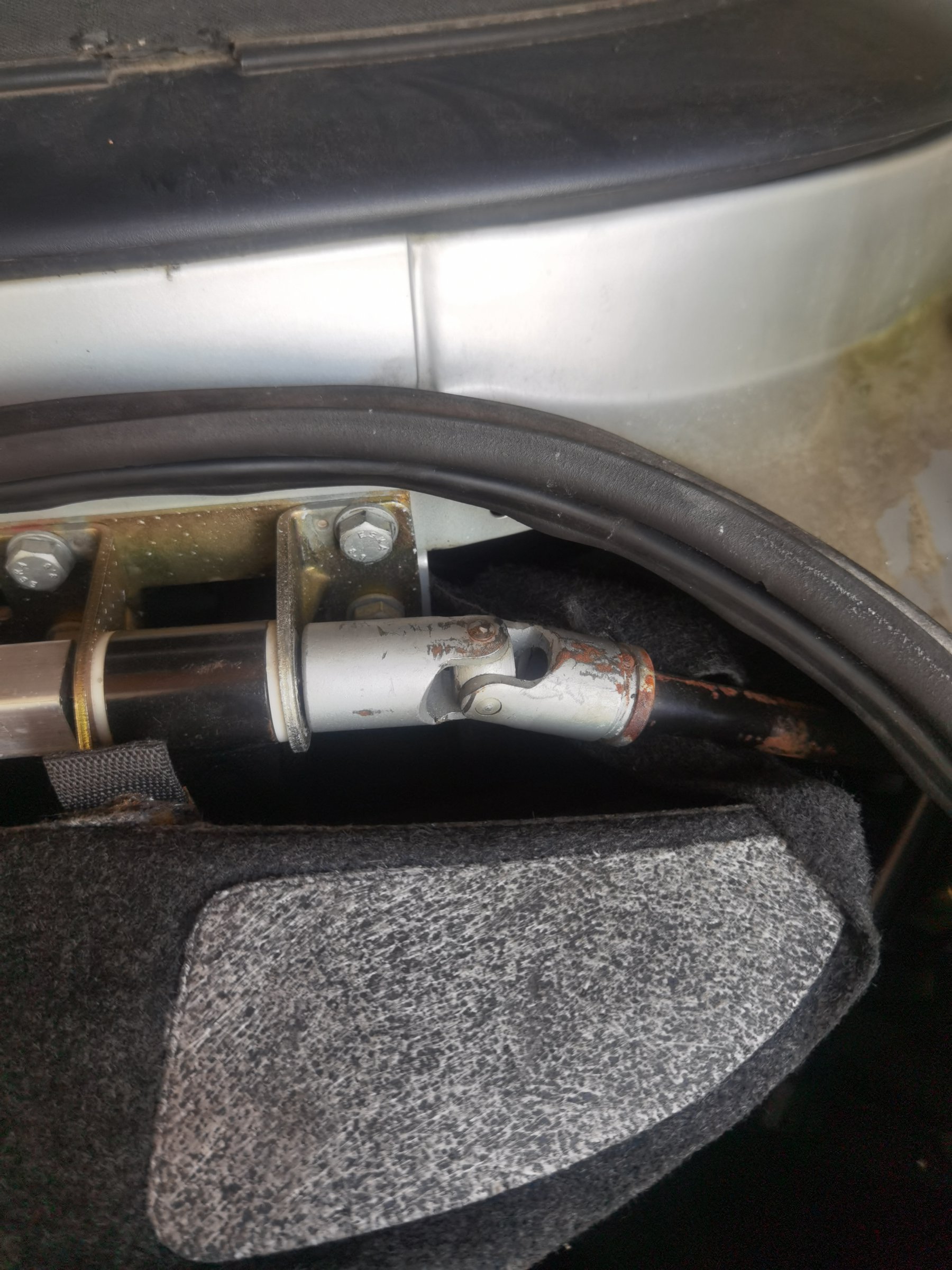

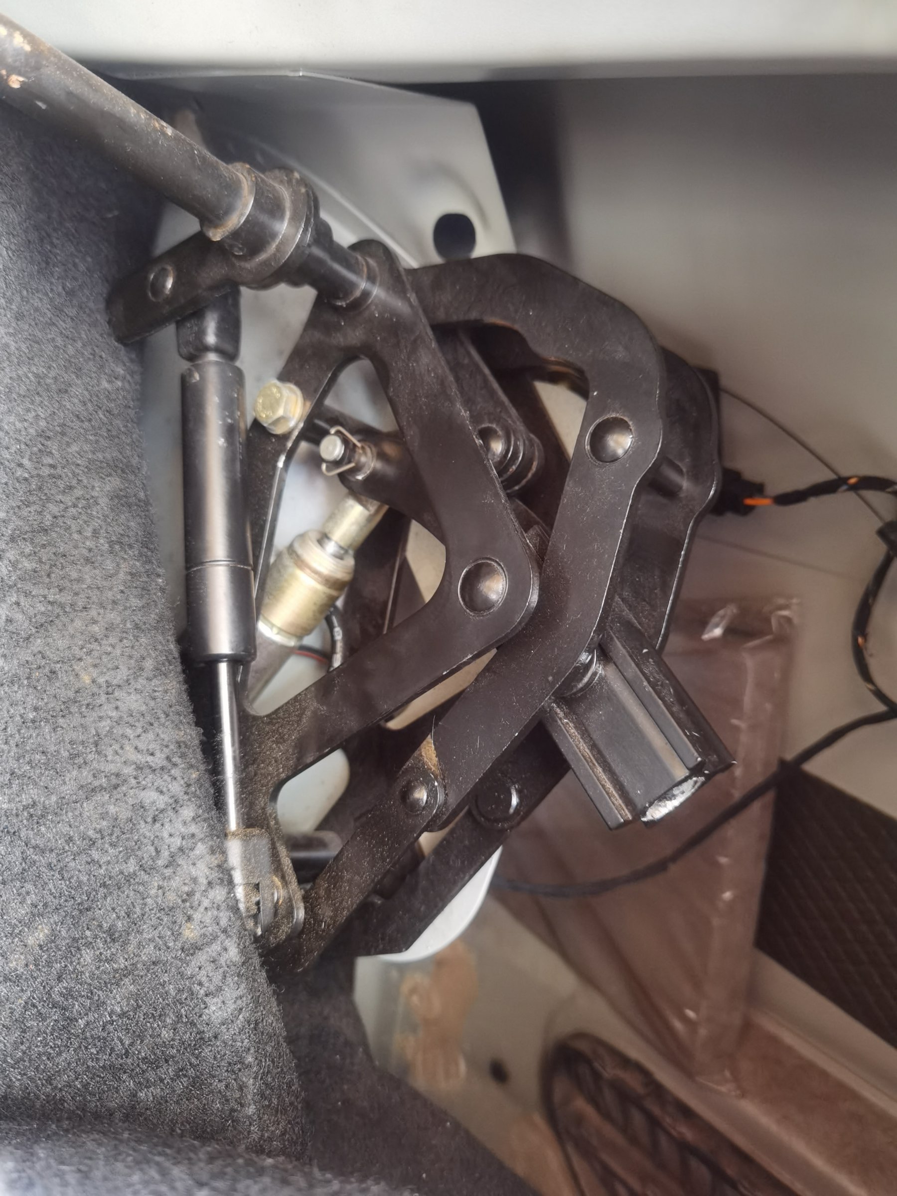

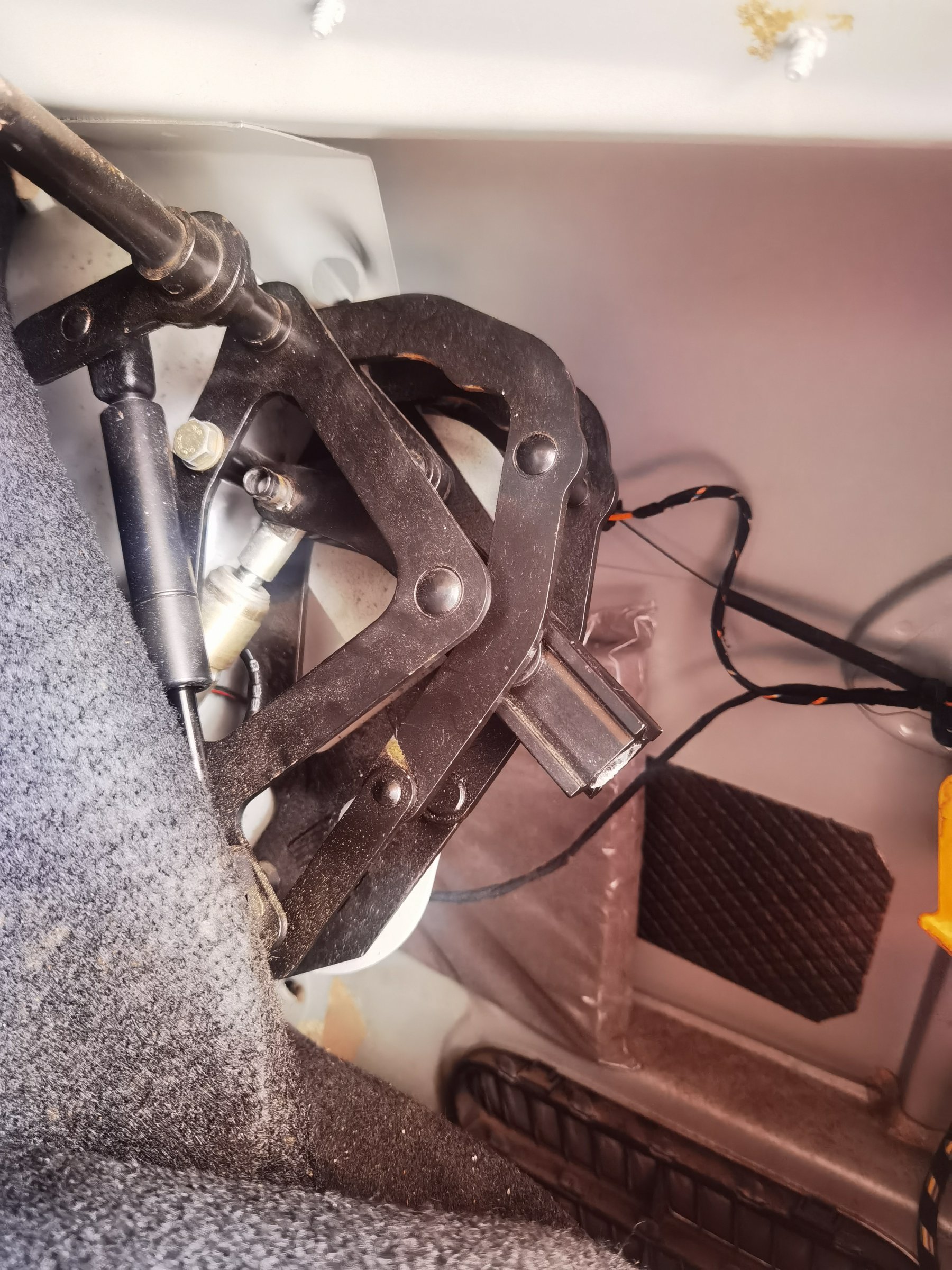

Hallo Leute hab ein Problem mit meinem verdeck. Hab schon alle Fragen und Antworten gelesen aber leider ist nichts dabei was annähernd an mein Problem kommt. "verdeck Störung" kommt da. Alles versucht. Sicherungen und relais durchlaufen passt alles. Bis ich mal den Vergleich machte mit einem anderem saab. Die grundstellung vom Deckel im Kofferraum ist anders. Beim meinen sieht das anders aus. Wer weiß was da passiert ist und wie man das wieder hin bekommt. DankeIMG_20210429_142743.thumb.jpg.216decc6145c96eba4e57ae5c11b4bab.jpg IMG_20210429_142743.thumb.jpg.216decc6145c96eba4e57ae5c11b4bab.jpg
Was passiert oder passiert nicht wenn Du das Verdeck betätigst?
Ist die Befestigung vom Zylinder mitten im Bild gewandert?
Also wenn ich den ganz normalen Weg gehe eim öffnen höre ich ein Geräusch von der rückbank danach kommt das der fehler

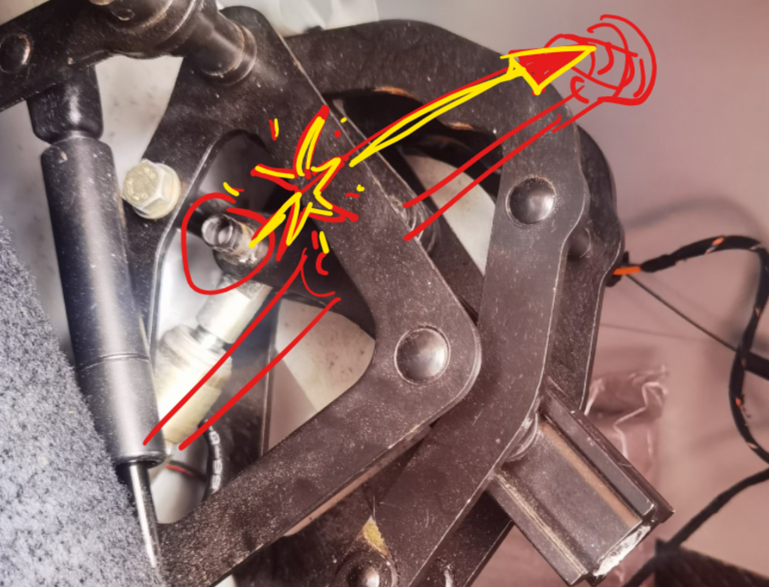

Das sieht ganz nach dem Problem aus -soweit in der Perspektive zu erkennen. Der obere Bolzen des Hydraulikzylinders ist gewandert und kollidiert nun mit dem Schenkel an dem der Dämpfer befestigt ist. Beim Öffnen der Haube muss er aber daran vorbei, sich quasi nach rechts oben ausstrecken können und liegt dann ca 5 cm ausserhalb des Schenkels.

Ne der Bolzen ist es nicht denhab ich verschoben um was zu testen. Die grundstellung war von anfang an so. Bei dem anderen saab sieht das anders aus
Wie bekomm ich dann wieder den Bolzen in die richtige Position
Es ist immer hilfreich, wenn alle bereits verfügbaren Informationen im ersten Beitrag angegeben werden;)
In dem Du das umgekehrt machst, was Du vorher gemacht hast...

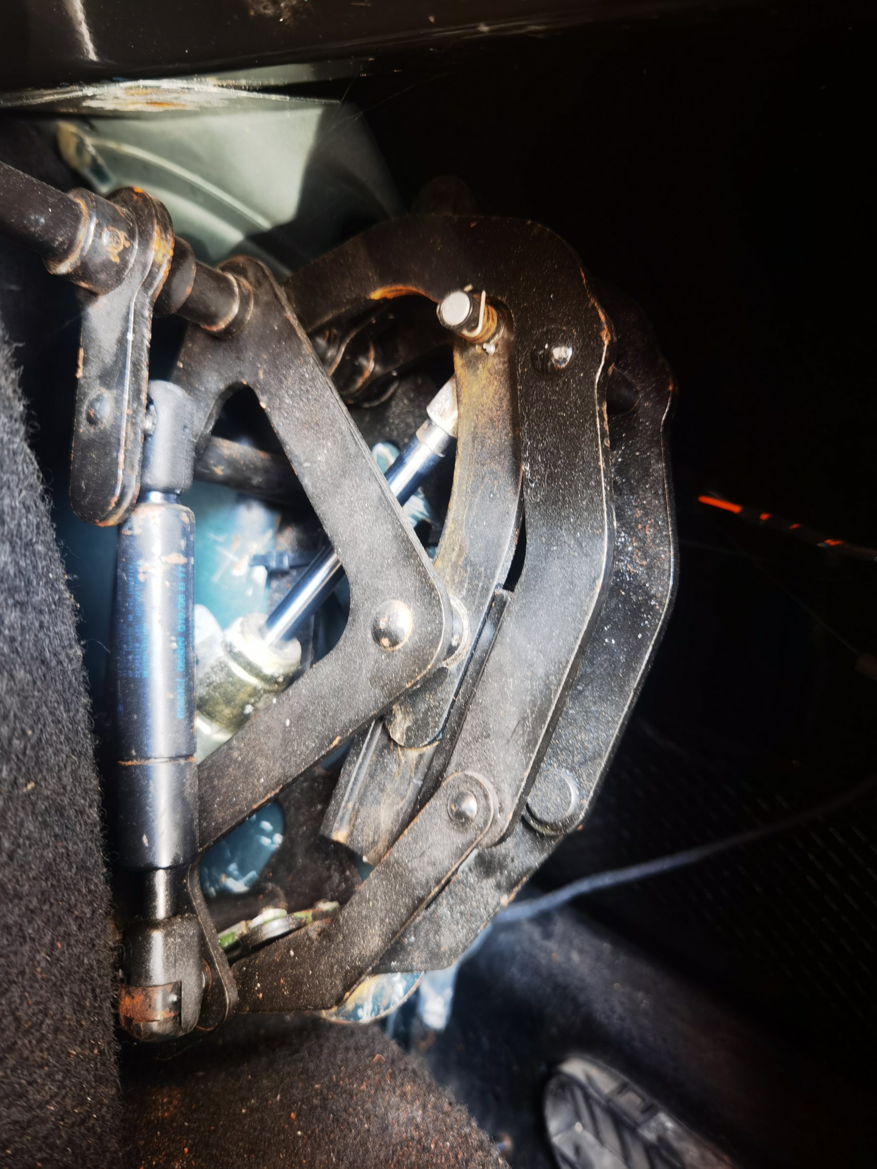

Zu dem zweiten Bild: Das ist der Mechanismus bei geöffneter Verdeckhaube, dein erstes Bild zeigt ihn in geschlossenem Zustand. Ich schau noch mal nach, bin mir aber ziemlich sicher wg. der Lage der Radschlüsselaufnahmen für die Notverriegelung.
EDIT: Genau andersrum. :biggrin::rolleyes: Bei deinem Kollege steht der Mechanismus auf zu und bei Dir auf auf.

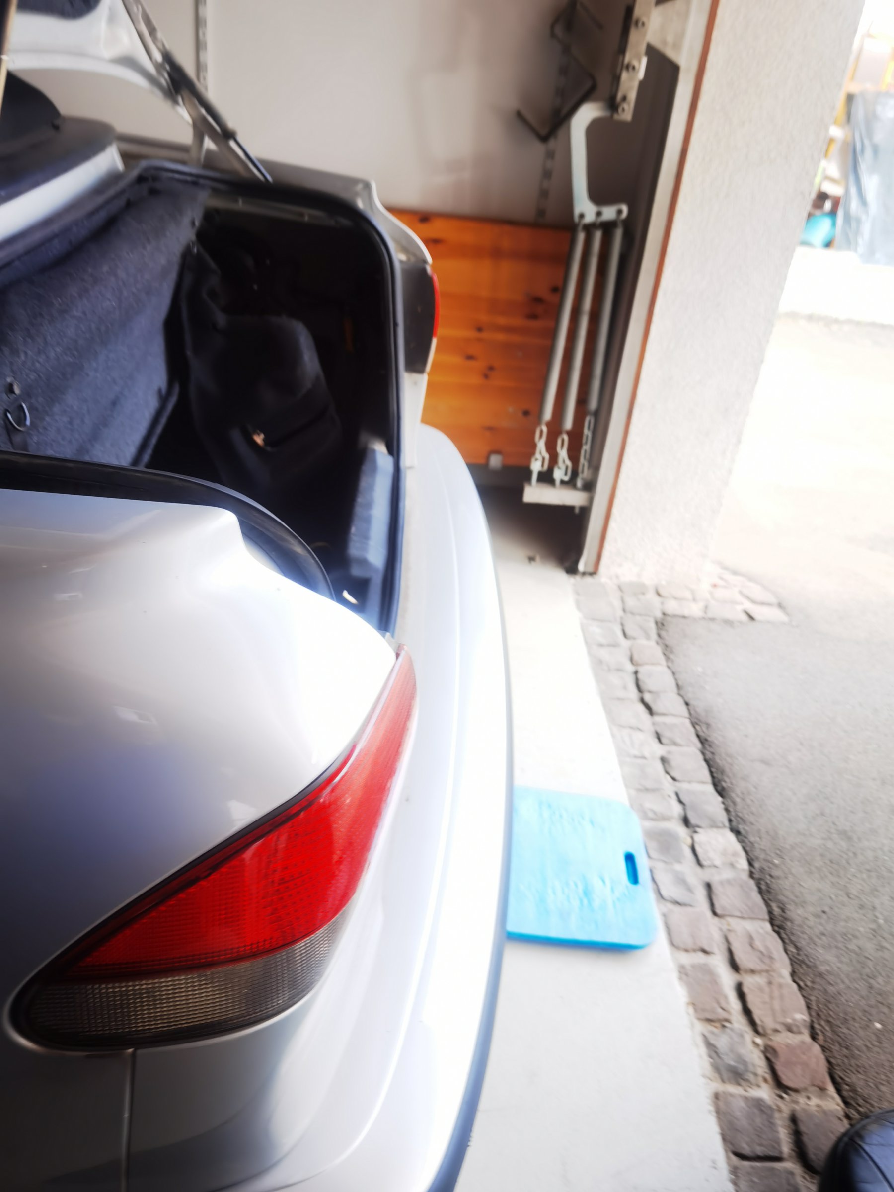

Anyway: Wie stand die Verdeckabdeckung bei deinem Auto, als Du das Foto gemacht hast?
Ps: Wenn das Problem an der Stelle liegt, funkioniert die Entriegelung der Verdeckhaube nicht, was den Fehler auslöst. In der Stellung bei Dir muss sie auf jeden Fall entriegelt sein.
Bearbeitet von klawitter
Ja das zweite Bild ist mein anderer der als spender da ist aber beim anderen ist das verdeck auch zu und dann diese Stellung wie auf Bild 1
Silber ist Bild 1
Blau Bild 2
Also beide zu

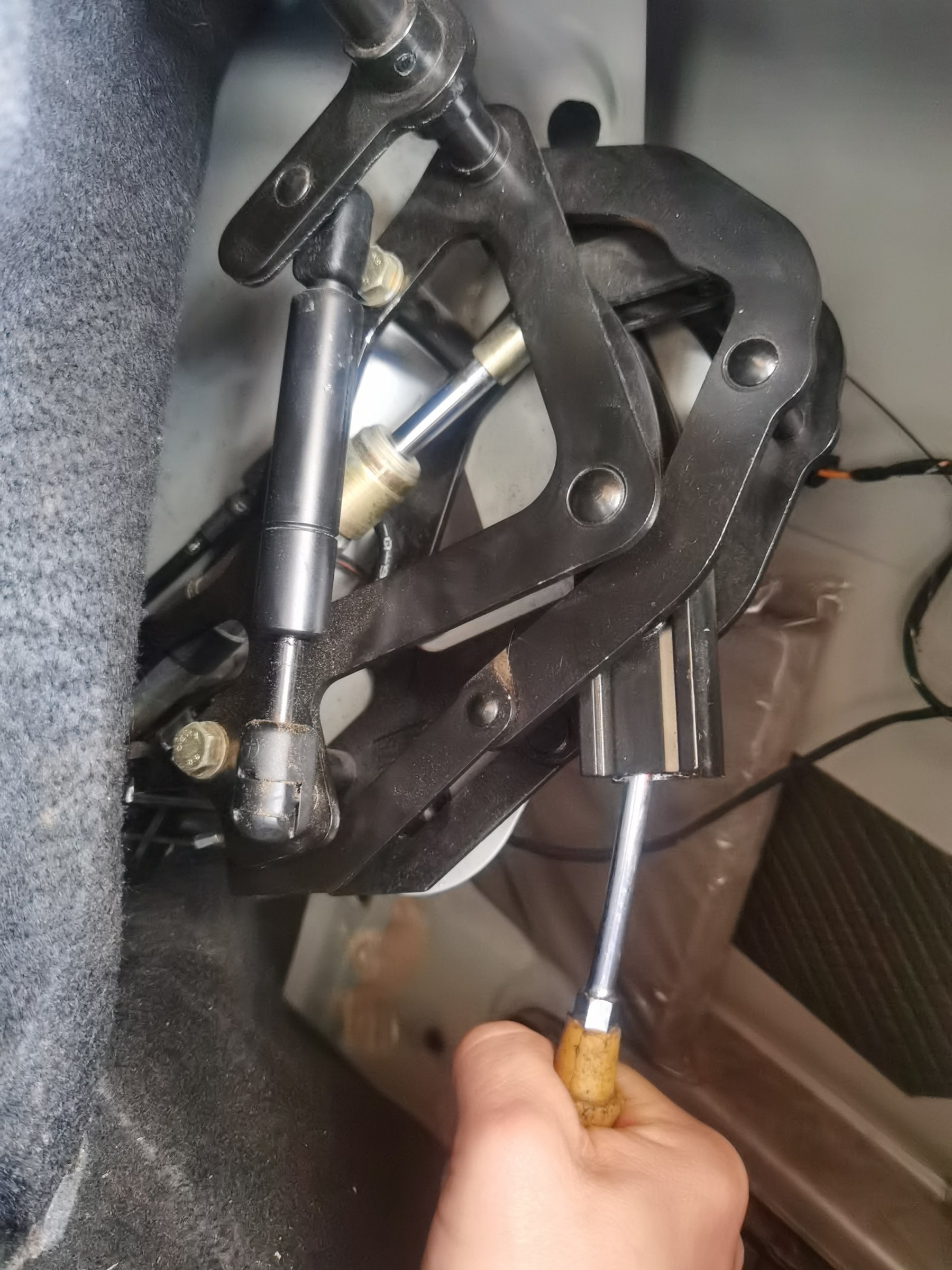

Ok, dann ist das beim Problemsaabär so, dass die Verriegelung nicht zu ist oder nicht geöffnet wird. Versuch mal, die Mechanik nach dem Prinzip der Notbetätigung wieder in die Ausgangslage zurück zu bringen. s. Anlage.
Notbetätigung.pdf
Bolzen wieder in normal Stellungen
Wenn bei dieser unterschiedlichen Stellung des Hebelmechanismus beide Verdeckdeckel geschlossen sind, muss doch das Gelenk gbrochen sein!?
Meinst du das
Eigentlich ja, irgendwie... aber der Zylinder müsste doch auf jeden Fall ausfahren, was er augenscheinlich nicht tut.
Am besten: Von Hand betätigen (analog Anleitung zur Notöffnung) und schaun, was sich wo wie tut. Alles andere ist ja wenig zielführend.
Mit aller Gewalt ja aber am Gelenk bewegt sich nur die schwarze Stange
Meinst du das
Die Verbindungen dieser Gelenkstange sind mit Hohlsplinten verbunden. Eine Bewegung an der Notaufnahme muss sich in der ganzen Mechanik fortsetzen. Ansonsten hat möglicherweise einer der Splinte aufgegeben.
