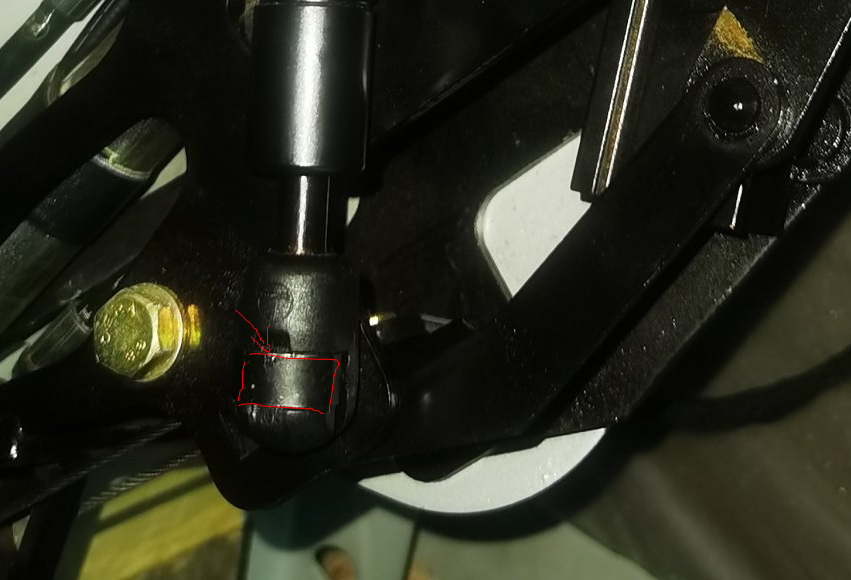

Du meinst am Gasdruckdämpfer die Spange?
Hier:
Aber Achtung, auch bei den Dämpfern war das nicht so unkompliziert, der Wiederenbau ist nicht einfach, weil er komprimiert eingesetzt werden muss, und das ist mit Handkraft nicht möglich.

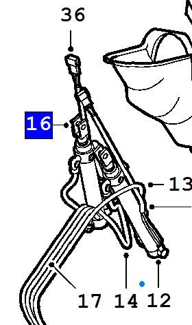

Aber hab trotzdem noch ne frage. Jetzt weiß ich vor lauter ein und ausbauen welcher zylinder an welches Scharnier kommt. Sind ja ein langer und kurzer
Nummer 16 ist das Teil für dich heckscheibe zum hochklappen? Und Nummer 16 ist auch der kurze?
Bearbeitet von Sashwash
Ja, der 5. Spriegel ist, von vorne gezählt, der hinterste Bogen unter der Heckscheibe, und wenn ich mich richtig erinnere, ist Nr.16 der kürzere, außen gelegene für den 5. Spriegel - aber das bestätigt dir sicher ein 9-3I-Fahrer noch...
Schau ich gern morgen früh nach. Imho ist der vordere der Kürzere, aber bevor ich was falsches behaupte :redface:
