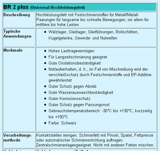

Welches Fett brauche ich denn dann?
Umpf....gut Frage. Schau erstmal ob die Manschette gerissen ist. Wenn ja, dann nützt das Fett auch nix, wenn's gleich wieder als Unterbodenschutz endet. Das geht auch ohne Bühne.:cool:
ohne jetzt Werbung machen zu wollen .... :rolleyes:
hier ein paar Stichworte für die erfolgreiche Suche :
http://www.saab-cars.de/attachment.php?attachmentid=48996&stc=1&d=1274776445

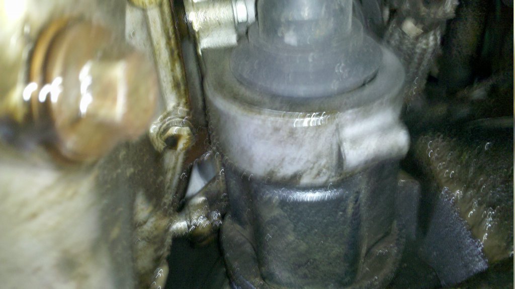

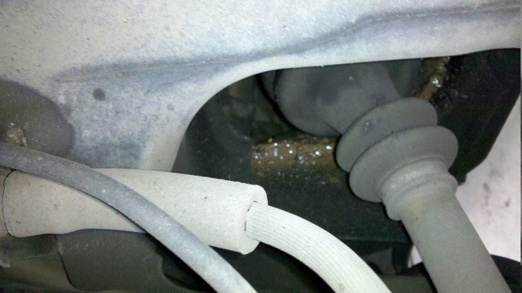

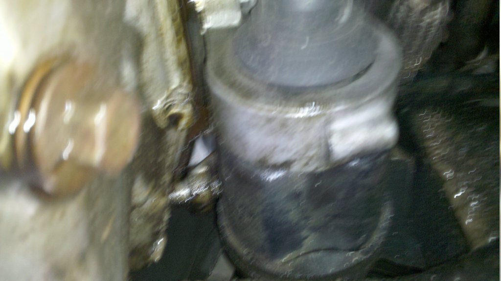

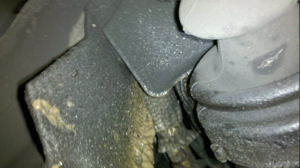

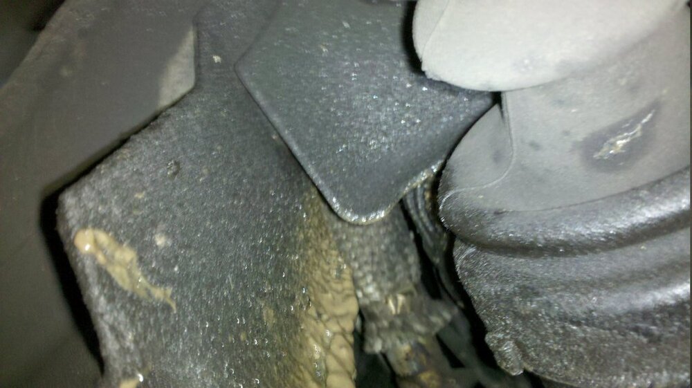

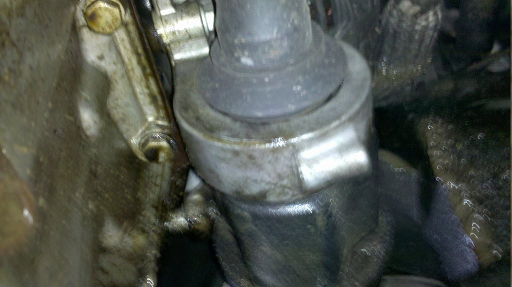

Also ich war dann mal auf 'ner Bühne...
Nun habe ich mehr Fragezeichen als Antworten. Der AWT ist mit feinstem frischen Fett konserviert, aber die Manschette sieht töfte aus! Kein Riss, nix, ich kann nichtmals erkennen wo sich das Fett gelöst haben sollte.
Schaut euch mal die (unscharfen) Fotos an und sagt ob ihr was erkennen könnt...
Vielen Dank!
[ATTACH]46909.vB[/ATTACH]
[ATTACH]46910.vB[/ATTACH]
[ATTACH]46911.vB[/ATTACH]
[ATTACH]46912.vB[/ATTACH]
[ATTACH]46913.vB[/ATTACH]
das, was ich auf dem ersten Bild (dem einzigen, das ein bisschen was aussagt :biggrin:) erkennen kann,
ist nach meiner Einschätzung kein Fett, sondern eine Fett-Wasser-Mischung
ob das Fett jetzt am Rand der Manschette, wo ich übrigens keine Schlauchklemme o.ä. erkennen kann
oder bei einem Loch austritt, kann ich leider nicht erkennen :frown:
Ein Loch habe ich nicht entdeckt. Weder optisch noch gefühlt.
Ich habe die Achse gedreht und die Manschette sah unbeschädigt aus. Die Schlauchklemme meine ich verdreckt im ersten Bild unten rechts zu erkennen. Schon irgendwie komisch...
nach dem, was ich erkennen kann, ist das eventuell eine gequetschte Klemme ..... :cool:
wenn die nicht (mehr) richtig fest sitzen sollte, kann da natürlich Fett raus .....
versuch mal diese Klemme (falls es wirklich eine ist) auf der Antriebswelle bzw. dem Gummi zu drehen / bewegen
falls die locker sein sollte, Fett ergänzen, Klemme erneuern und festziehen
Das klingt nach 'nem Plan! Ich werde mal sehen, dass ich mir heute oder morgen die Bühne mal wieder schnappe...
Hi,
hatte letztes Jahr ähnliches Problem. Problem war dass das Fett aus der Manschette rauskamm wo das Teil eingegossen wurde bzw. wo es beim Gissen in die Form eingegossen wurde. Weiteres Problem war dass der Schrauber die Manschette eine halbe Stunde vergewaltigen mußte bis er es gefunden hat, weil dass Loch nicht sichtbar war - am Ende hat er die Manschette ganz kräftig gepresst bis das Fett endlich rauskamm.
Er meinte dass das Problem nur bei höheren Geschwindigkeiten auftritt da sich das Fett verflüssigt. Nach dem ich die Manschette gewechselt habe (und halbes kg Fett entsorgt habe) ist das Problem weg.
