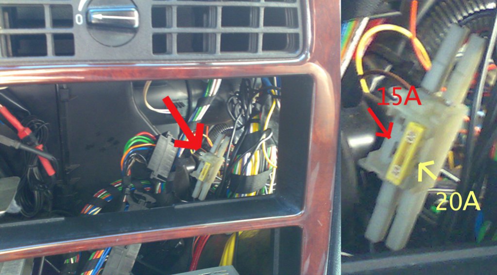

So, in den Tiefen des Armaturenbrettes bin ich auf folgendes Bauteil gestoßen (siehe Bild), bei dem eine 15A Sicherung durchgebrannt war. Ich dachte Prima, das wird der Übeltäter sein, aber dem war nicht so. Sicherung gewechselt, Minuspol wieder an Batterie, Zündschlüssel gedreht, nix. Nochmal probiert, PENG, jene 15A Sicherung wieder raus.
Kennt jemand dieses Bauteil? Es ist jeweils mit schwarzen Kabeln verbunden, die in den dicken Hauptkabelstrang vom Sicherungsträger führen und zwei schwarze Kabel Richtung Lenkrad.
Meiner GANZ bescheidenen Ansicht nach nicht Serie.
Auflösung:
Der Anlasser selbst ist defekt. Beim Startversuch zieht er soviel Strom über die Steuerleitung, dass deshalb die Sicherung der nachgerüsteten Wegfahrsperre kommt. Da bisher die Sicherung kaputt war, konnte keine Spannung im Motorraum vom Anlassersteuerkabel ankommen und ich vermutetet deshalb den Fehler in der Elektrik vom Fahrgastraum. Ziehe ich die Steuerleitung vom Anlasser ab und ist die Sicherung der Wegfahrsperre intakt, funktioniert alles tadellos und ich kann daran 12V Spannung mit dem Multimeter ablesen.
