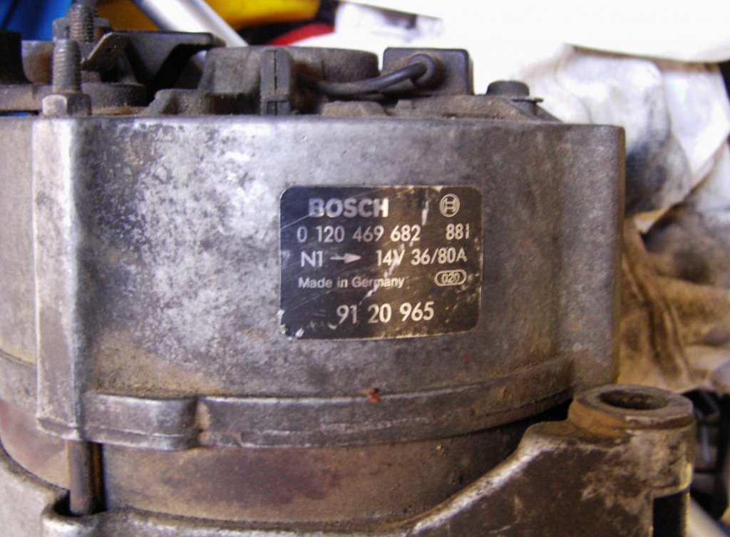

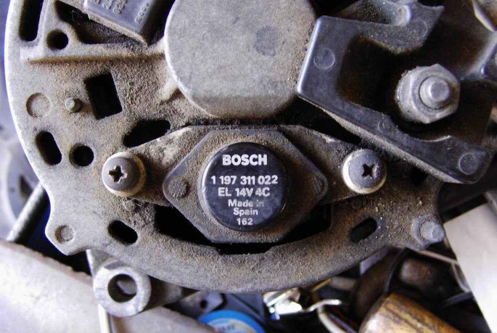

Hi,
hab gerade mal recherchiert. Wurden denn ausschließlich Bosch-LiMa'en verbaut? Wenn ja, hoffe ich zu wissen, ich welchen Regler ich brauche, nämlich
Artikel Nr.:1012745
Referenz:5246863
von Sk**ix. Kann mir das jemand bestätigen?
Merci
Hallo? Lebt Ihr noch?
ich für meinen Teil ........ JA :rolleyes:
wobei es sehr heiss war in meinem Ersatzteillager, in das ich extra für Dich bei Gluthitze geklettert bin :cool:
aber hier dafür das Ergebnis : :smile:
http://www.saab-cars.de/attachment.php?attachmentid=51105&stc=1&d=1278688044
http://www.saab-cars.de/attachment.php?attachmentid=51106&stc=1&d=1278688044
mehr kann ich leider nicht für Dich tun :tongue:
