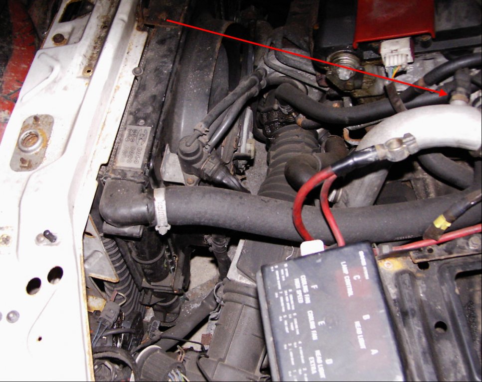

also meiner hat den Ansaugluft - Temperaturfühler da :
http://www.saab-cars.de/attachment.php?attachmentid=51393&stc=1&d=1279443567

Ja danke, den habe ich auch. Ich dachte das Ding wäre der Luftmengenmesser. Als ich den Motorumbau vollzogen habe hab ich diesen Fühler dummerweise angefasst und wieder geradegebogen obwohl daraufstand ihn nicht anzufassen. Wäre also eine interessante Piste. Morgen werde ich das Teil bei Skandix bestellen.
Vielen Dank für das Foto und die Mühe.
