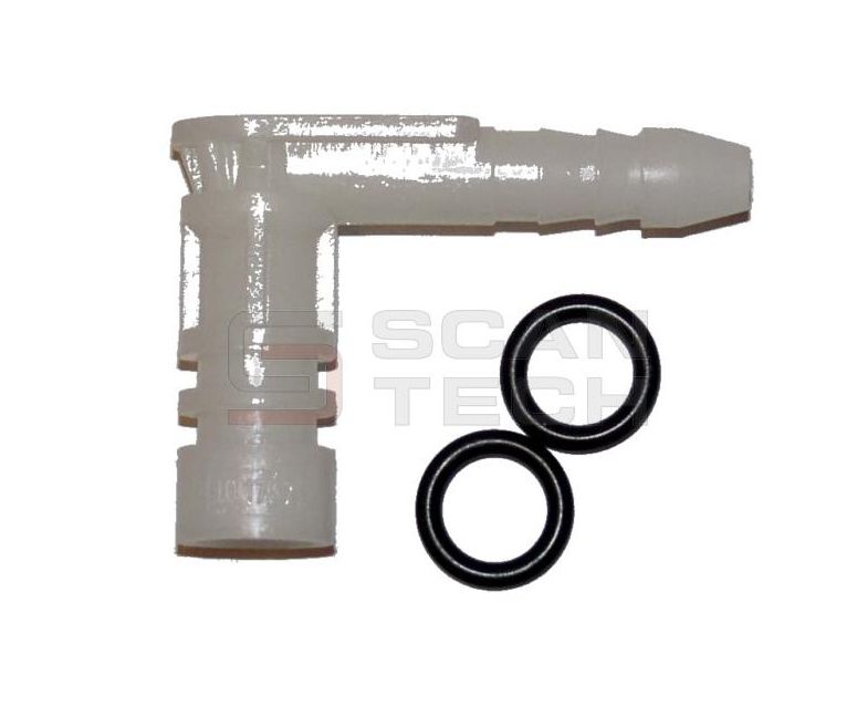

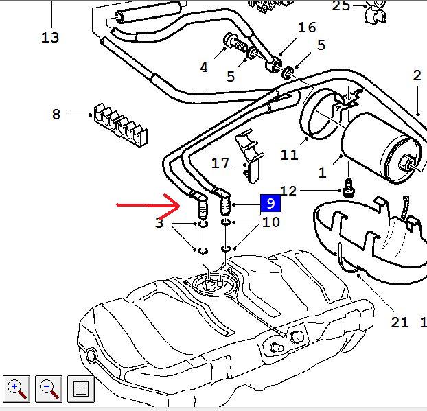

Anderes Thema: Wie oben erwähnt, sind mir die Anschlüsse der Benzinleitungen an der Pumpe abgebrochen (siehe Bild). Pumpe und Leitung sind i.O. bräuchte jetzt nur die Steckanschlüsse neu. Habe die Alten auch schon ausgebaut.
Frage: Gibt es die Steckanschlüsse einzeln neu zu kaufen oder muss ich jetzt die ganze Leitung bestellen? Im EPC habe ich nichts gefunden.

Ne, da ist nichts mit löten :frown: Kuckst du Bild :wink:
@ Günter!
Fein, DANKE! Da ich ja schon den fast vollen Tank auf einer Seite absenken musste um die kurze Leitung von der Pumpe zum Filter wieder einzubauen, ersparr ich mir nun Gott sei Dank den Wechsel der langen Rücklaufleitung :cool:

Frage: Wo bekomme ich diese Stecker her???
Dein Link ist ja direkt zu Scantech. Die verkaufen aber nur an Händler. Auf der Homepage können sie mir für Deutschland leider nicht sofort einen Händler nennen. Musste eine e-Mailanfrage stellen.
Nächste Frage: Scantech bietet ja einmal den NON-Return Valve Kit mit eigener Teilenummer und einmal das Return Valve Kit ebenfalls mit eigener Teilenummer an (siehe Bild). Allerdings ist die Saab-Referenz-Nr. bei beiden die selbe. Bedeutet das jetzt, das beide Stecker identisch sind??? Nicht das ich da was falsches bestelle. Bei mir war einmal ein Weißer und einmal ein Schwarzer Stecker verbaut. Von außen sahen sie würde ich sagen bis auf die Fabe gleich aus.
Bezugsquelle wäre z.B. Skandix http://www.skandix.de/en/spare-parts/engine/fuel-mixture-formation/injection-system/injectors/valve-fuel-supply-system/1007925/
Im Vorlauf sollte eigentlich ein Rückschlagventil sein, damit der Druck in der Einspritzanlage bei stehendem Motor nicht abgebaut wird.

DANKE. Auf Skandix hät ich auch kommen müssen. Habe eben beide Ventile dort bestellt. Nach meinen beiden defekten Mustern, sind das die richtigen.
O.K. dann könnte das also wirklich der Fehler gewesen sein. Das Rückschlagventil in der Benzinleitung zum Filter war verklemmt. Das würde erklären, warum bei offener Leitung am Filter und "Zündung an" kein tropfen Sprit aus der Leitung kommt, aber oben direkt aus der Pumpe schon.
