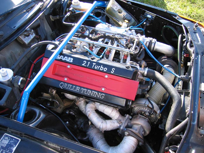

hm, hat da einer echt nicht die Kosten und Mühen gespart, aus einem 100 kw-2,1er einen Turbo zu machen? Oder 2,0-Turbo aufgebohrt??
Auf jeden Fall macht da doch entweder der Kolben oder die Dichtung nicht lange mit, bei der Verdichtung. . .
wieso?
- er könnte ja am Kopf Material abtragen
- irgendwo passende Kolben herbekommen
- ne dickere Kopfdichtung
- oder nen sandwich (Kopfdichtung - Stahlplatte - Kopdichtung)
verbaut haben.
das wär so das, was mir als technisch ungebildeten Laien einfällt, um die Kompression runterzubekommen.

wieso, klingt doch lustig. Okay, dass mit dem Lock im Kpf der Motor gleich rauchen wird wie der Lindwurm, geht mir auch ein, aber die Sandwich-Lösung klingt irgendwie pfiffig. Auch wenn die nichts daran ändern würde, dass durch den größeren Hubraum sich die Verdichtung ändert und die gleichen Probleme heraufbeschwört, wie wenn man den Kolben zu oft geplant hat. Würde ich als noch blutigerer Laie (siehe die obigen Krümmer- und Auspuff-Verwirrung) mal so ungezielt sagen.
Aber eigentlich war die Frage, ob bei dem Bild oben irgendwie dabeistand, ob der 2,1t aus einem 2t oder einem 2,1 hervorging.

also, planen des zylinderkopfes erhöht die geometrische verdichtung.
kompression ist ansich was anderes. die begriffe schmeissen viele einfach durcheinander.
und die sandwich lösung ist gelinde gesagt: oberpfusch.
auch wenn das die verdichtung herabsetzen würde.
einen 2,1 L turbomotor kann man aus einem b212 mit anderen kolben bauen oder den b202 2L maximal aufbohren.
und kolben planen??
war wohl nen "tipfehler" oder? ich hoffe es mal *lol*
ähm, nee, ein denkfehler. . . zylinderplanen, klaro.
muss das nicht einfach so sein: mehr hub, verdichtung kleiner (weil gleicher stoff auf mehr raum), weniger hub, umgekehrt.
insofern versteh ich den unterschied zwischen sandwich uns ZK_Planen nicht, macht doch beides den raum größer.
