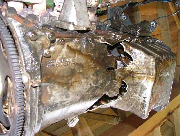

Nicht nur die Steuerketten von Saab können reissen. Hier ein kürzlich verstorbener 300e 24V aus einem Mercedes w124. Laufleistung um die 145tkm.

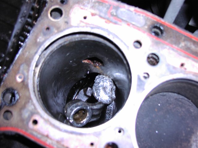

Erkennt jemand noch den Kolben ?
und ein Loch in der Zylinderwand habe ich auch noch nie gesehen.
hart. Die Fläche da untendrunter, wo "Cannse" draufsteht? Wohl kaum.
