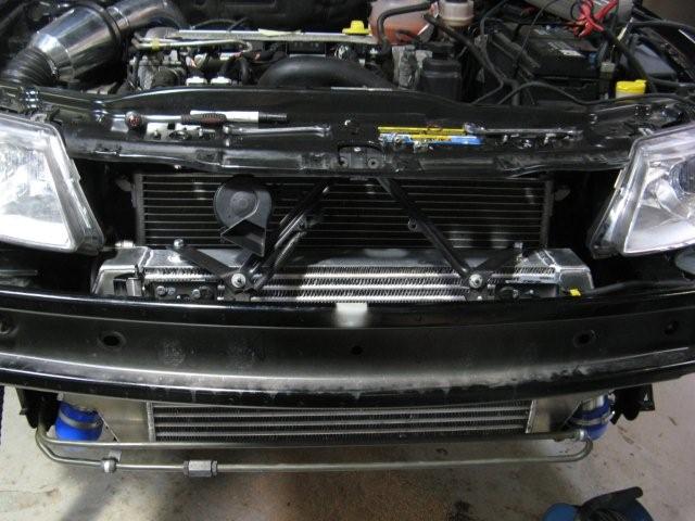

Ich stelle euch mal ein Bild ein
MfG

LLK von MB-Sprintern oder Vitos zu verbauen ist übrigens weit verbreitet und keinesfalls eine Spinnerei. Allerdings vergrößert sich damit auch das Gesamtvolumen des Ansaugtraktes, was bei der Anpassung nicht vergessen werden darf.
Auch das Ansprechverhalten kann sich merklich verändern. (Späterer Druckaufbau)
