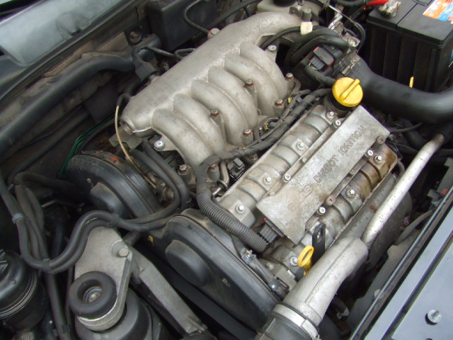

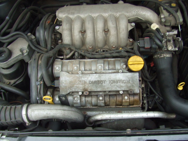

Bin grade am Aufhübschen für den TÜV,da bot sich die Gelegenheit für Bilder.Der Siff kommt freilich noch weg,ich bin erst in der Zerlegephase.^^

Warum istn die vordere Bank auf der Fahrerseite so braun? Hat einer beim Öl einfüllen daneber gekippt? Bei meinem war an der Kerze der Öl Sabber...

Das ist kein Motoröl,beim Getriebespülen gab es einen kleinen Unfall.
