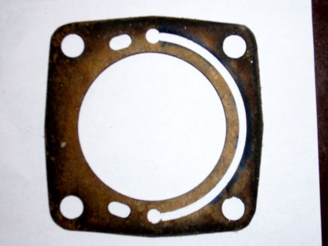

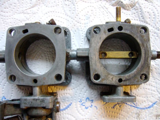

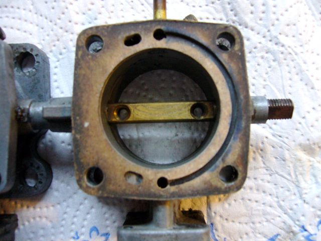

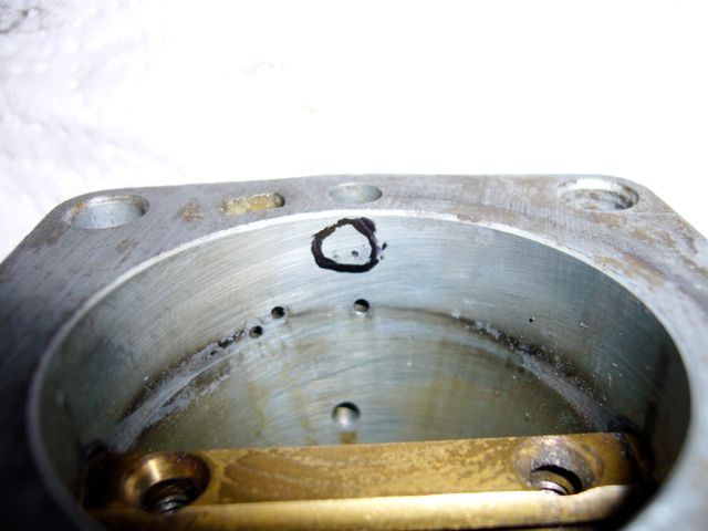

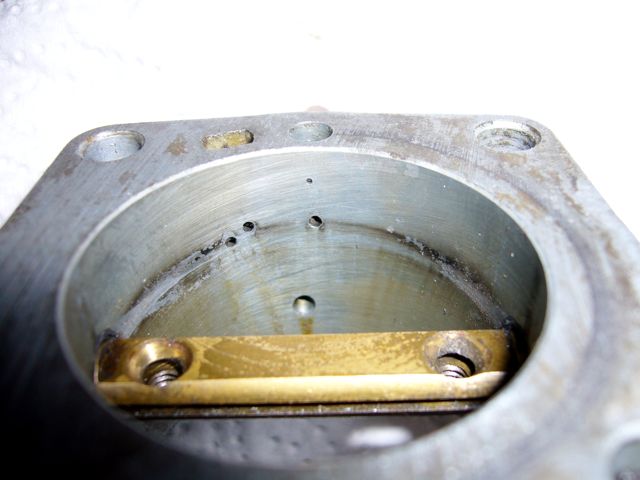

65'er Solex Vergaser
Die nachfolgenden Photos zeigen die von mir beschriebenen Veränderungen, die an Drosselklappengehäusen einiger 65'er Vergaser zu finden sind :
Hier ist die Bohrung zu sehen, durch die zusätzliches Gemisch fließt (0,8mm Durchmesser, 4 mm vom oberen Rand entfernt)
[ATTACH]48983.vB[/ATTACH], [ATTACH]48984.vB[/ATTACH],
"altes" Drosselklappengehäuse (links) und verändertes 65'er- Gehäuse (rechts)
[ATTACH]48985.vB[/ATTACH],
Gegenüber der Bohrung für den Choke ist am oberen Gehäuserand eine zusätzliche Bohrung mit gleichem Durchmesser erkennbar.
Kraftstoffgemisch aus dem Choke gelangt über den auf den nächsten Bildern zu erkennenden Kanal zu dieser Bohrung und dann nach unten in den 0,8mm "Auslass" im Ansaugbereich. Auf diese Weise wird das Gemisch zusätzlich etwas angereichert.
die Dichtung mit "Kanal" (links) und Dichtung auf Gehäuse aufgelegt.
[ATTACH]48987.vB[/ATTACH],[ATTACH]48986.vB[/ATTACH]
Ich werde mir ein zweites Drosselklappengehäuse besorgen und die Veränderungen selbst vornehmen. Zu gegebener Zeit berichte ich über das Ergebnis.
Peter
