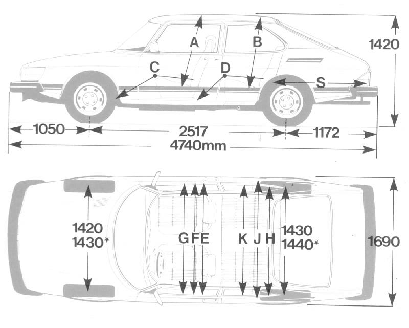

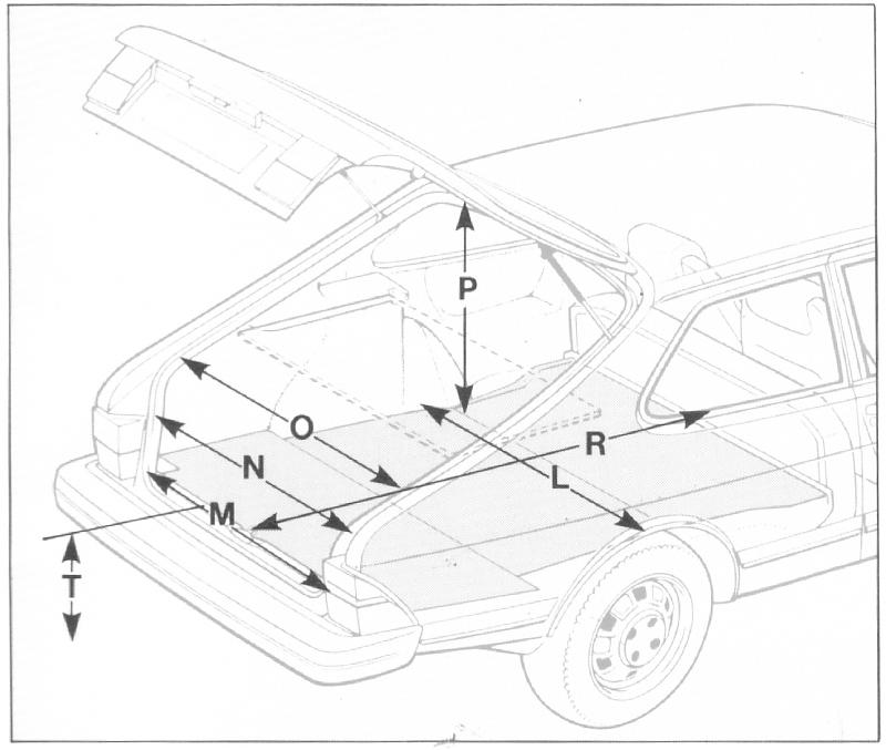

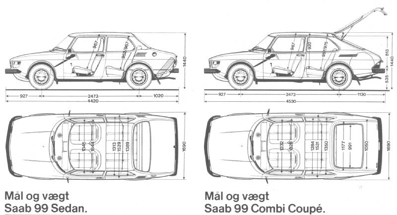

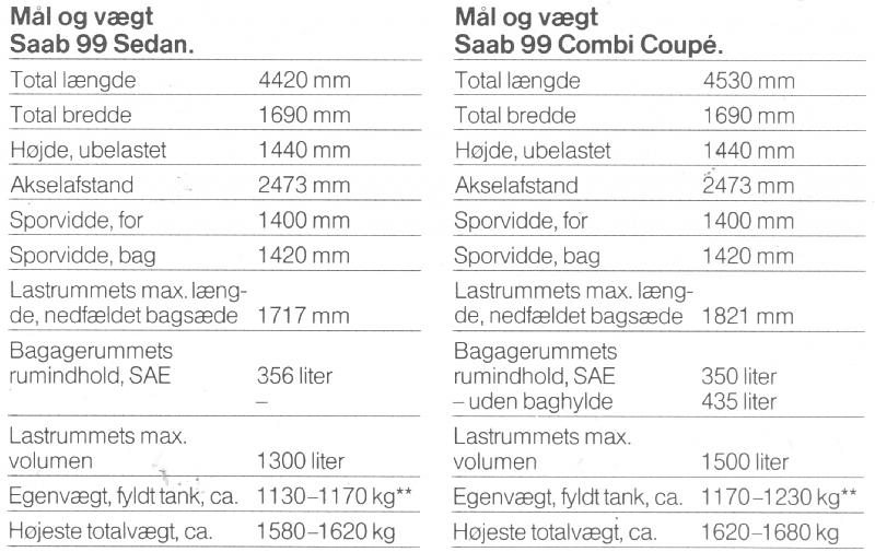

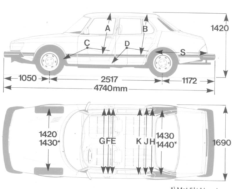

Habt Ihr eine Ahnung, wo ich Pläne etc. mit den Maßen finden kann.
So etwas?
99 + 900
