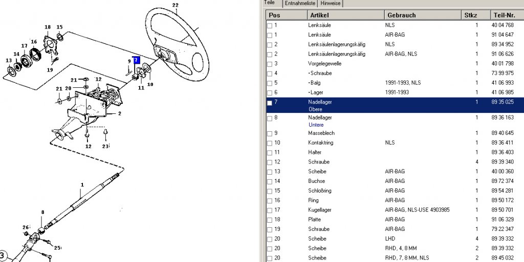

Unser 1991er TU16 Cabriolet zeigt neuerdings Spiel in der Lenkung, allerdings ist dieses nicht axial: Das Lenkrad lässt sich ca. 0,5 cm nach links, rechts, oben und unten bewegen - nicht aber in axialer Richtung. Der Käfig sieht soweit intakt und fest aus.
Wo und wie wäre der erste Diagnoseversuch zu starten? Der Bentley hält sich bis auf eine Explosionszeichnung dabei sehr bedeckt...

...ging das "von jetzt auf gleich"...??? ich würde mal tippen, dass es das obere lager der lenksäule - hinter sich hat. das kündigt sich aber eigentlich vorher an. mal durch klappern, z.b. auf kopfsteinpflaster (wie bei mir), mal durch mahlende geräusche...

lager gibt es einzeln. sind zwei nadellager - eines oben, eines unten - bei den airbag-versionen gibts noch ein kugellager dazu (oben)...siehe bild...
Danke Wizard!
Ich werde es Dank Deiner Darstellung bei Gelegenheit mal inspizieren und mich ggf. wieder hier melden!
Viele Grüße
Trizz
