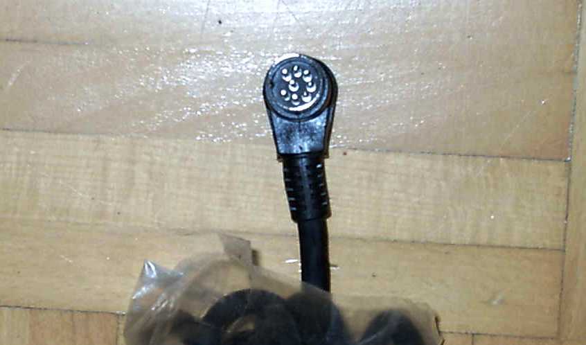

Ich hab hier ein CD-Wechslerkabel gefunden....passt genau in das Saab-Radio in den seitlichen Vorverstärkerausgang. Steckt man seitlich ins Radio und winkelt sich nach hinten ab. So wie es sein soll.
