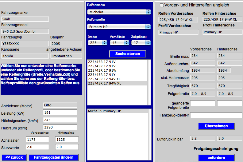

mind. 2,8 ringsrum auf 225/45 R17
9-5 Aero Kombi MY2005.
Der Hersteller (Michelin) empfiehlt für seine Reifen vorne 3,2, hinten 3,0.

...Der Hersteller (Michelin) empfiehlt für seine Reifen vorne 3,2, hinten 3,0.
Habe mir mal die Tabelle angesehen.
Seltsame Werte:
Leistung: 101 kW
Vmax: 245 km/h
Sturz: 2,0
??? Dabei müssen wohl so unfahrbare Luftdrücke rauskommen..:cool:
