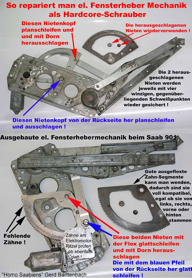

Hardcoreschrauber können sich in Notfall die 700 Euronen teuren EFHs durch folgende, in zwei selbsterklärenden Fotos dargestellte Manipulation ersparen.
Zu beachten ist allerdings, dass man ein defektes Zahnsegment mit Zahnkaries nicht einfach wenden und dann wiederverwenden kann (das könnte man evtl. falsch interpretieren), sondern dass man ein noch intaktes Zahnsegment aus einer nicht passenden Tür-Mechanik (z.B. vom Fünftürer hinten, wo's z.B. nie kaputtgeht usw. ) ausflexen, bei Bedarf wenden und in eine passende ( z.B. 3tür. Coupé-Tür-Mechanik, egal ob Fahrer-oder Beifahrerseite und das ist der "GAG" dabei !) wiedereinsetzten kann...
Na dann gut N8 samt Gruss Fritz + + :bayer: :bayer: :bayer:

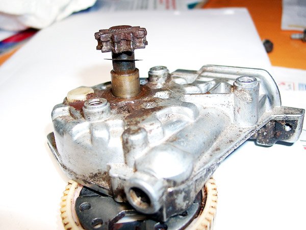

So, lieber Klaus,
jetzt zeigst mir bitte, wie man einen EFH-Elektromotor mit total blockierter und gefressener Ritzelachse samt Messingbuchse (die ich nur mit Dorn und Vorschlaghammer herausschlagen konnte), repariert ?
Ausserdem sind die Ritzelzähne auch "leicht ausgerieben" ;-)
Da bin ich jetzt aber mal gespannt, bitte, danke und Gruss Gerd

PS: Wenn's das Ritzel mit Achse einzeln zu kaufen gäbe, ja dann...
jetzt zeigst mir bitte....
Das werde ich gelegentlich gerne tun, falls Du von Ritzel-NEUanfertigungen
vorläufig noch absiehst.
