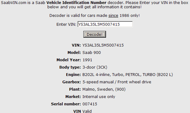

Ist die VIN wirklich korrekt?
Mein EPC kann die VIN so jedenfalls nicht auflösen, was aber natürlich aich am EPC liegen kann.
Komisch: Wenn ich Malmö (5) durch Nystad (7) ersetzte, klappt es. :confused:
Und ja, da muss jemand auf der Zulasse RICHTIG Tomaten auf den Augen gehabt haben. EZ & MY passen nicht wirklich zum Typ.

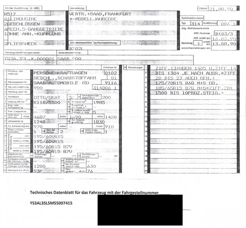

Habe heute endlich - nach Wochen - vom Kundenservice Deutschland eine Antwort bekommen.
Ist das hier jetzt das richtige Dokument um den Wagen korrekt anzumelden?

frage an die cabrio-fraktion, bei meinem us-import-cabrio steht auch "geschlossen" ist das normal???
Nö, aber bei 'nem 3dr ist das schon richtig, ebenso wie die TSN 314.
Und die angegebene VIN ist ganz eindeutig 3dr. Beim CV müßte an der 6. Stelle statt der 3 eine 7 stehen.

Und nein, da ist 'geschlossen' natürlich rundweg falsch. Wer solchen Kram produziert, braucht wirklich die Armbinde mit den drei gelben Punkten.
bei unserem Cab. Bj. 91 steht 9116 319 und Nr. 5 Personenkraftwagen offen.
