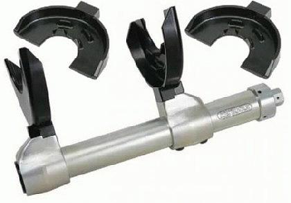

EDIT: DAS ist ein guter Federspanner, etwas unhandlich fande ich - ist aber dafür sicher.
Ja neee, iss klar. Knapp 700euro für Federspanner, die ich eigentlich nur einmal Benutzen will.

Iwo, das ist doch kein HighTech, da is ne Trapezspindel drin und zwei geschmiedete Backen, sonst nix.

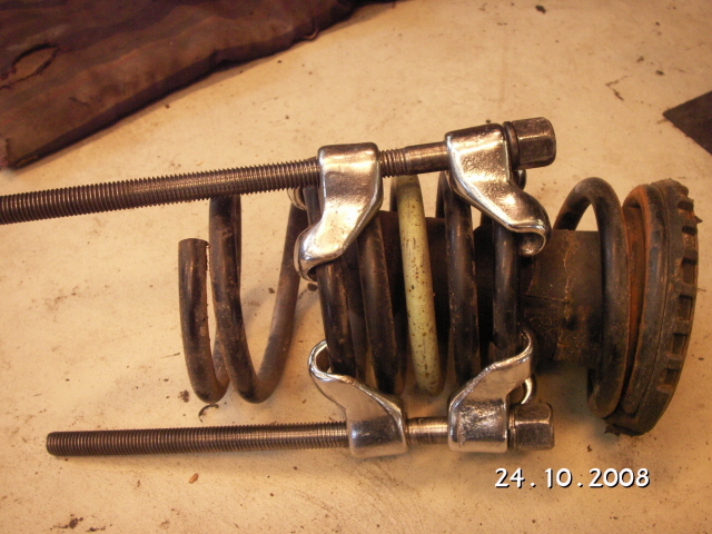

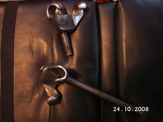

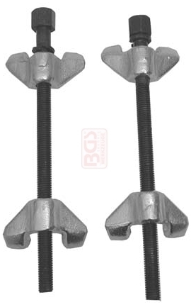

Also die Billigsdorfer Federspanner ( Gewindestange mit Haken oben und unten - so wie auf Foto 1 ) kannst Du definitiv vergessen . Ich hab den Schrott auch daheim :mad: . Damit spannst Du die Feder immer einseitig mit dem Effekt , dass Dir der eine Federspanner garantiert verrutscht wodurch die beiden immer mehr zusammenwandern und Du am Schluss eine Seite gespannt hast und die andere einen hübschen Bauch macht ...
Vernünftige Federspanner ( Foto 2 ) greifen mit einem Teller oder weit ausladenden Klauen um die ganze ( oder in dem Fall zumindest halbe ) Feder herum . Alles andere ist waffenscheinpflichtig :tongue: ...

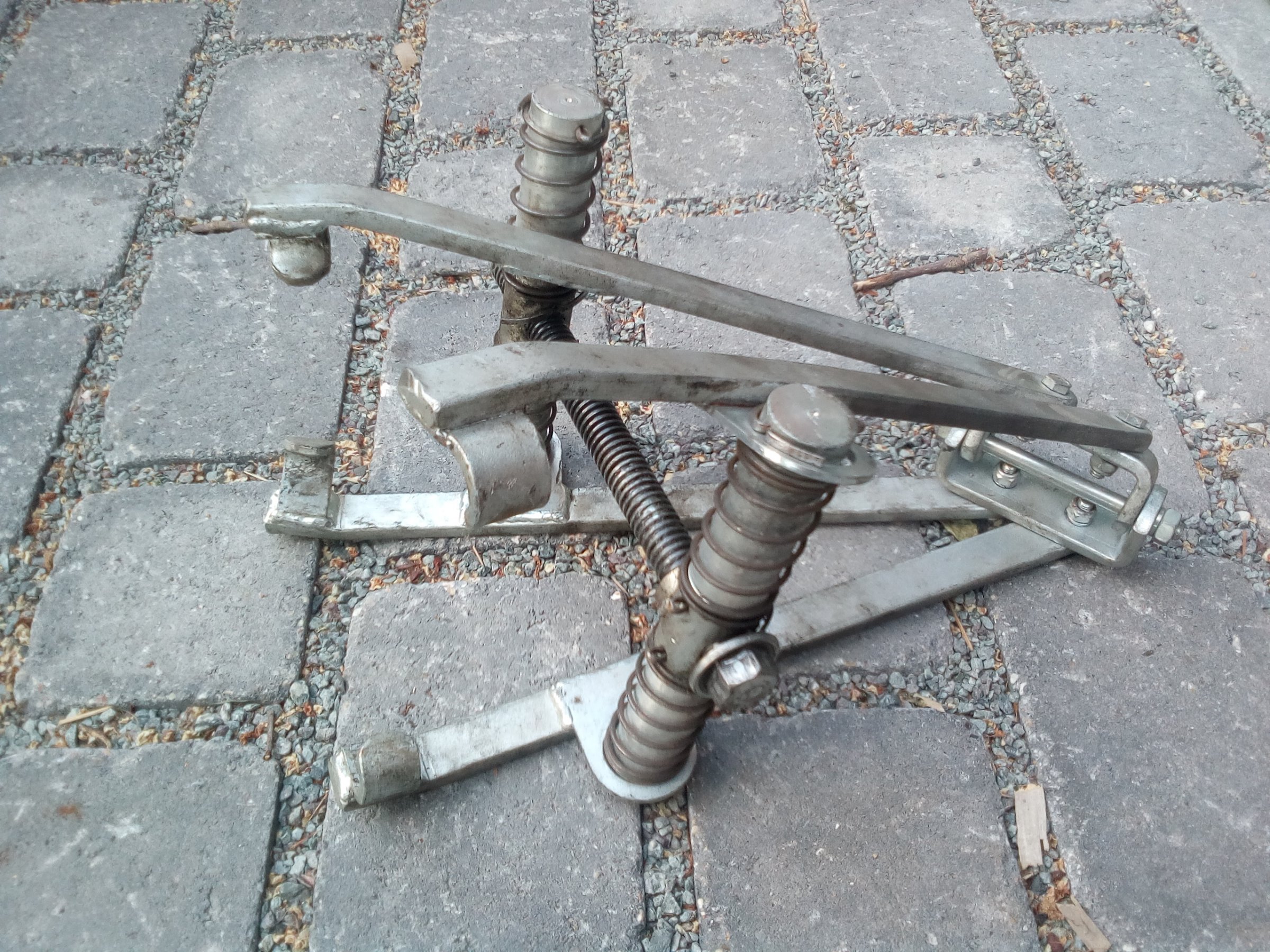

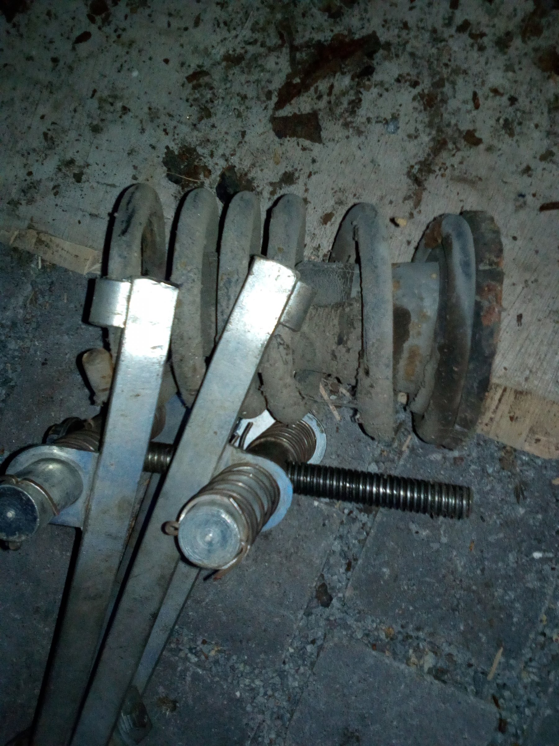

Was haltet ihr von diesen? Sind wohl die selben wie von ATU die Ssason benutzt hat.
Zumindest das Verrutschen dürfte durch den Querbügel gesichert sein....
Hmm, klappt irgendwie nicht mit dem Link....
versuchs nochmal, moment....
Bild?
Meine sind eigentlich nichts anderes als die "einfachen" Gewindestangen mit einem Verbindungsbügel am unteren Ende. Dort ist auch der "dritte" Haltebügel.

Du meinst also dass es der billige auch tut?
Federspanner
Geht der ? Ja
Gruß->
mit exakt diesem Spanner hab ich die Federn ausgebaut.....
