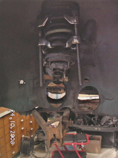

Bekomme die vorderen Federn nicht raus
hab mal ein paar Bilder eingestellt - vielleicht hilft das witer ...
mit exakt diesem Spanner hab ich die Federn ausgebaut.....
Ja, mit einem Solchen klappt das...aber eben nur sehr vorsichtig und in EINER Aus- bzw. Einbauposition.
Und fandest Du es damit grenzwertig? Gefährlich? Etc?
Man muss wissen was man tut.
Eine springende Feder knackt jeden Knochen, schlimmstenfalls den Schädel!
Im Zweifelsfall rate ich Dir, das einer Werkstatt zu überlassen.
Als gefährlich würde ich die Arbeit grundsätzlich einstufen :redface:
ABER....mit ein bisschen Fingerspitzengefühl geht das definitiv! Sieh zu das der Spanner ordentlich sitzt und beim Spannen nicht verrutscht.
Eine gründliche Reinigung der Federn vor dem Ansetzen eines Federspanners versteht sich ja von selbst !:biggrin:
...wie oben erwähnt - gleichmäßig arbeiten

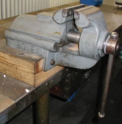

...zum entspannen dann möglichst in einen robusten Schraubstock spannen
...immer mit Handschuhen arbeiten
Also mit Verlaub: in einem Schraubstock würde ich mangels Aufnahme niemals eine Feder spannen oder entspannen. Das kann richtig gefährlich werden wenn die sich biegt und herausfliegt, das kann man überhaupt nicht kontrolieren.
Mal abgesehen davon, das glücklicherweise kaum jemand ein ausreichend großes Modell dastehen hat.

1.) Guten Federspanner besorgen, keine Gewindestangen oder ähnliches.
Die Backen muessen passen, er paßt oft auch nur in einer Position.
http://www.stanley-tools.de/media/images/u89m20-large.jpg
2.) Die Orginal Saab Federn haben ordentlich Vorspannung, besonders wenn Sie bereits gelängt sind durch Ihr Alter.
3.) Alte Federn koennen auch unter starken Druck brechen.
Sehr langsam mit dem Federspanner spannen und nur
soviel wie notwendig
Schutzbrille und stabile Handschuhe verstehen sich von selbst.

...so in etwa war auch meine erste Vorstellung von "in einen robusten Schraubstock spannen". Denn wer hat schon einen so großen Schraubstock, dass sich eine Feder längs zum Entspannen aufnehmen lässt. Das wäre natürlich in der Tat äußerst gefährlich und da das "in einen robusten Schraubstock spannen" nicht ausreichend erklärt wurde, ist klar, dass die "Platzhirsche" rumröhren - hauptsächlich um zu Recht vor der Gefahr zu warnen und eventuell ein ganz wenig um sich zu profilieren.
Rööööööööööhr
Leider gab das Netz nichts passenderes her.
Der Schraubstock darf schon stabiler sein:biggrin:
Je nach Möglichkeit, läßt sich auch ein Teil des Federspanners
damit fixieren.
Dadurch wird das Entspannen entspannter*
Da man beider Hände frei hat und nichts wackelt.
Gruß->
*Der Feder
