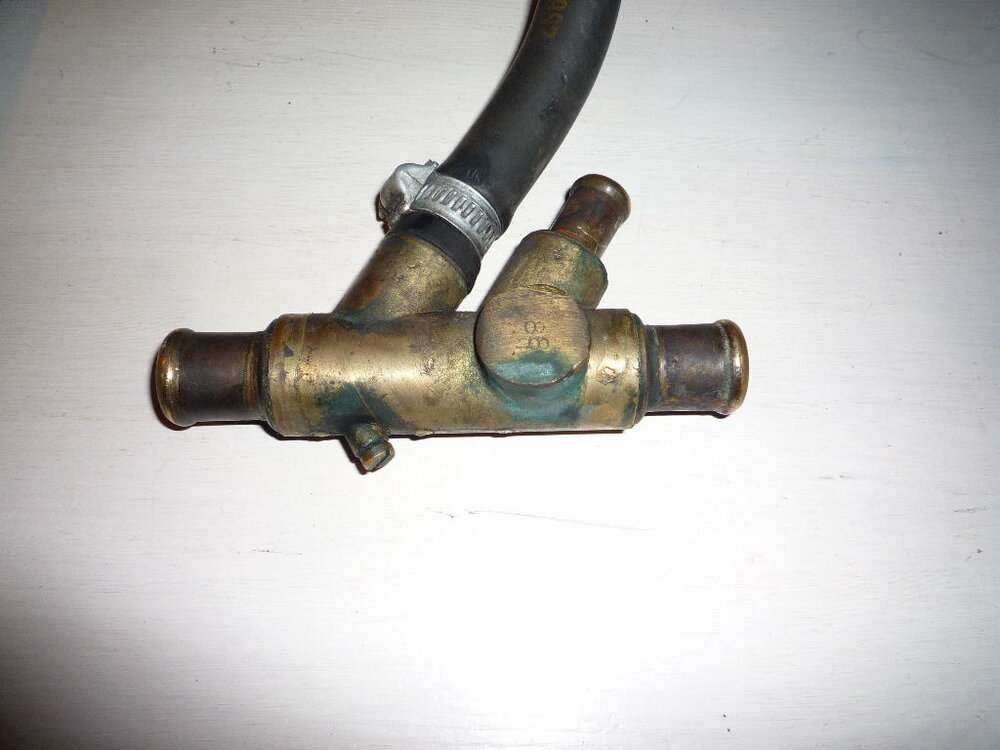

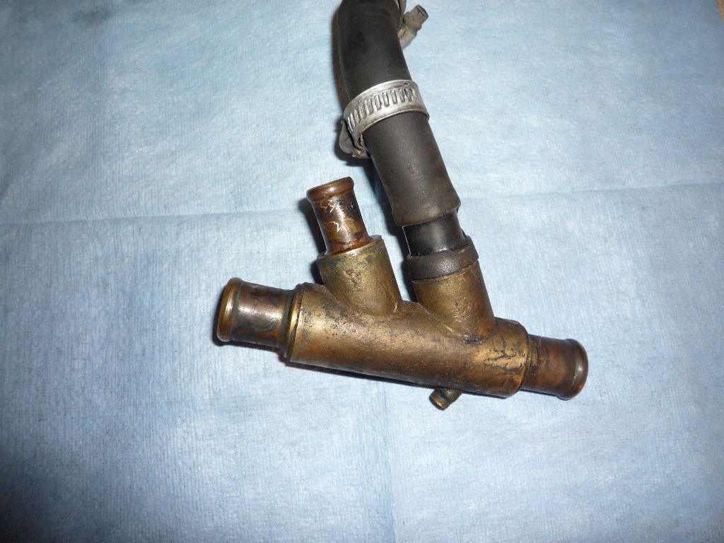

Anschlußstück raus.
Verdameleites Missgeschick:
Da rollt mir ne Kugel aus dem Motorseitigen Ende des Teils und verschwindet in irgend einer blöden Ecke unter der Ansaugbrücke. :confused:
Das Ding war Kühlwassergrün und etwa halb so dick wie der Rohrdurchmesser. Hinter dem Fahrgastzellenseitigen Anschluß zur Standheizung ist eine Schraube im Rohr die verhindert, dass die Kugel nach hinter durchwandert. Eine Sicherung nach vorne gibt es offensichtlich nicht. :redface:

Diese Kugel verschliesst bei stehendem Motor und eingeschalteter Standheizung die Passage zwischen den beiden kleineren Schlauchstutzen. Daher hätte sie diesen Bauraum nicht verlassen dürfen, was immer sie normalerweise daran hindert, es ist kaputt und daher das ganze Ventil, auch wenn Du die Kugel wieder findest.
Viel Glück beim Reparieren, wenn es doch nicht klappt gibts von Webasto auch neuteile, allerdings bauen diese mit 22mm Adapter auch deutlich länger.

Die Funktion von diesem Teil bleibt Rätselhaft. Man könnte vermuten, dass an dem schräg eingebauten Stift beim Betrieb ohne SH die Kugel an das Loch zur SH gedrückt wird und bei Betrieb der SH deren Pumpe die Kugel wieder nach unten drückt. Ist aber wohl Unfug, weil der Ansaugstuzen der SH ja offen ist und hier ein Gegendruck aufgebaut werden könnte. Nun ist aber im Bereich des Ansaugstutzens, also Motorseitig und in diesem Bild rechts eine Erweiterung im Rohr, einsitig Kammerartig abgesetzt und mit 88 gestempelt. :eek::confused:
Davor müsste sich eine Wegflutschsperre befinden und deren Fehlen ist wohl der Fehler. Verstehen tu ichs nicht, neues Ventil muß her.

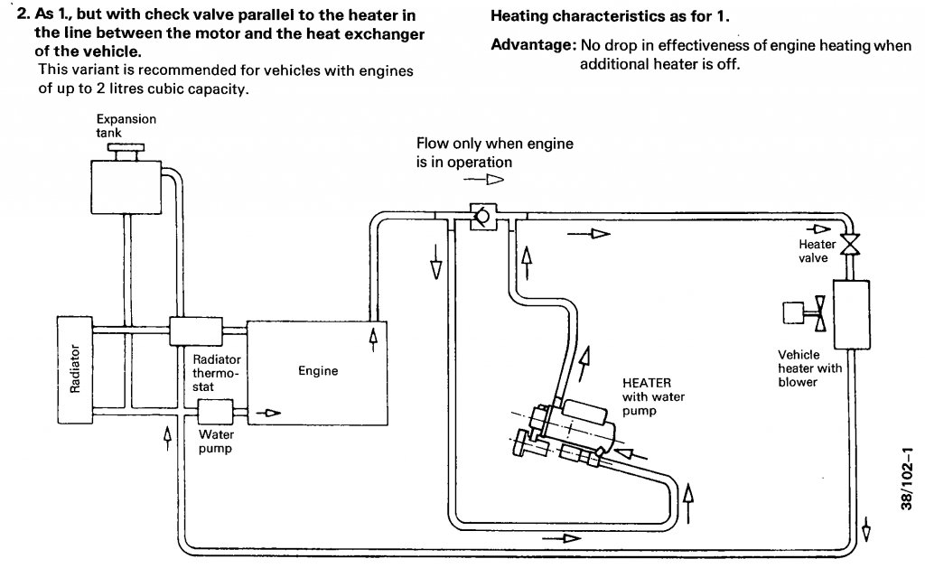

Funktion siehe Anhang.
Gruss Ingo

Tjou, die Funktion im Bild ist verständlich, nur fehlt in meinem Teil der Stopp vor dem Ansaugstutzen der SH. Das Gelumpe ist jetzt wohl da, wo ich es garnicht gebrauchen kann...
