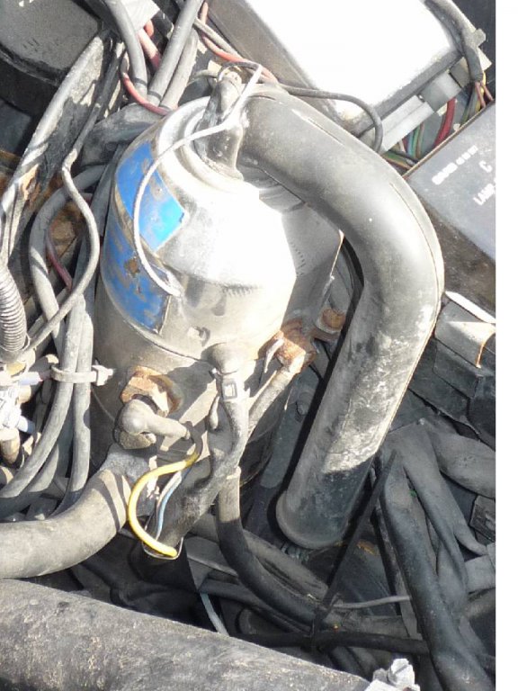

@turbo9000: ich hab eine webasto bbw46 im keller liegen, die auf funktionstest und einbau wartet. deshalb hätte mich halt interessiert wie die halterung und verschlauchung dazu aussieht.

Kein Problem. Bilder kann ich hier reinstellen.
Mache ich evtl. heute noch.

So, hier 2 Bilder.
Einmal die Heizbombe und die Steuerung (im Handschufach)
