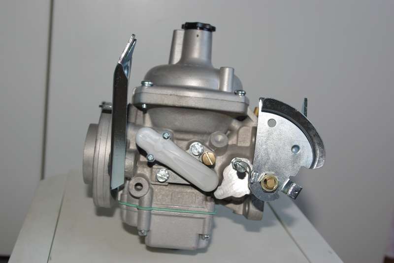

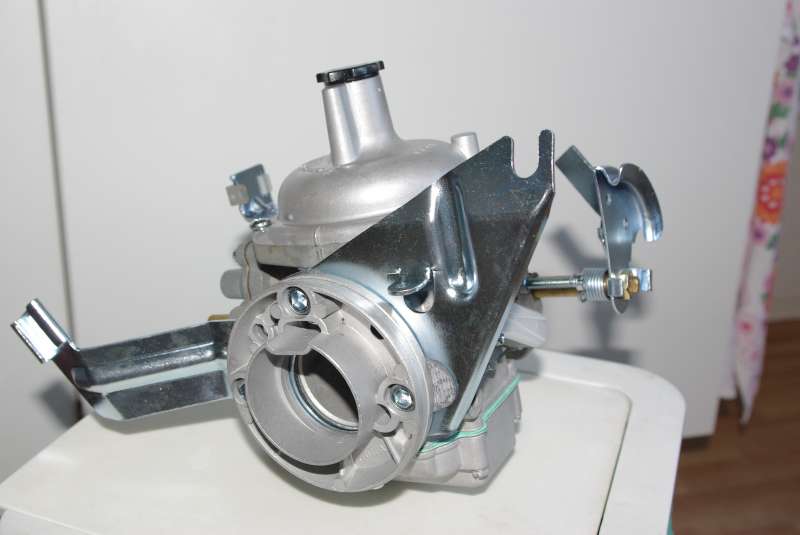

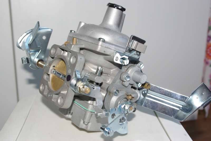

Aber ob ich DEN echt einbauen soll??? So schick wie der aussieht?? Macht sich in der Vitrine doch bestimmt auch gut?? Oder??
Hast schon Recht, ab in den Glasschrank!

Aha, so sieht der also in schick aus - kenne den nur stark gebraucht und in doppelter Ausführung...
lol...
Aber DEN kennst du (zumindest im Saab) bestimmt nicht in doppelter Ausführung, das wäre dann ein CD150 :tongue:

Komischer Mengenteiler... :confused: :biggrin:
