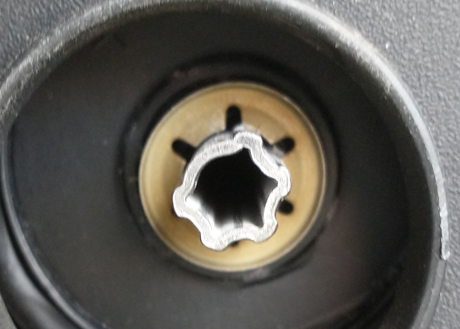

Ich häng mich hier mal dran.
Was muss denn hier für ein "besonderer" Drehknopf drauf?
Ich dachte, dass sei eigentlich ein Stern, bei dem eine Nase fehlt (5 Zinken).
Also ein anderes Drehrad genommen (6 Zinken) das eigentlich trotzdem passen müsste.... hat nicht geklappt ...mit zuviel "Nachdruck" ist das innere jetzt rund ;(
Was mache ich falsch?

Gebogene Zahnstange (Zahnrad Segment) und ein selbsthemmedes Getriebe. Was meinst du genau?
meine Rückenlehne bewegt sich nicht.
Ich sehe zwei Zahnräder rechts und links am Sitzgestell.
Sitzen auf der Achse denn ebenfalls Zahnräder, die jetzt eventuell verkeilt sind...???
Hm, lässt sich der Knauf den drehen? Oder ist der in beide Richtungen blockiert? Meist ist das die Verbindung hinüber in der dreht durch.
der Knauf lässt sich nicht drehen. In beide Richtungen nicht.
Ich habe die Sitzgarnitur gebraucht gekauft. Der Rest ist eingebaut, funktioniert und sieht bestens aus ;)
Mal was neues. Wenn eine Seite fest ist reicht das für das Symptom, die Welle verbindet die ja.
Ich kann gerade nicht nachsehen ob das beim 9-5 auch noch so ist, aber bei vielen Wagen kann man die Lehne umklappen, auch wenn es kein 2-Türer ist. Es fehlt dann der Griff, aber die Klinken sind da. Wenn man von hinten drunter greift kann man die Lehne vor klappen und kommt besser dran.
Bild sieht aber nicht danach aus, bleibt wohl nur zerlegen und schauen was da klemmt.
Die Welle scheint durch zu gehen.
Zum umklappen muss ich gucken.
Wenn du noch Unterlagen / Zeichnungen etc hast, die genauer sind... wäre toll!!!
Problem gelöst.
Die Lehne hatte einen E-Motor zum verstellen.
Da hatte wohl jemand "gebastelt" und aus zwei Sitzen einen gemacht.
