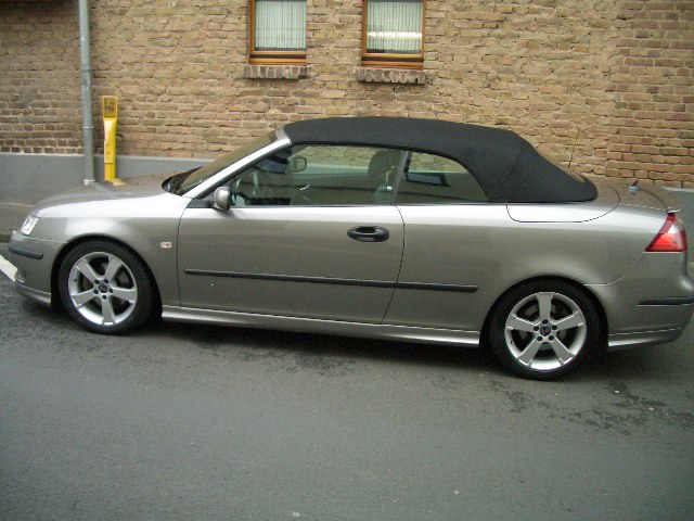

Hallo!
Etwa so..............??
Wobei Du noch Spurplatten vorne und hinten vergessen hast,den Prollfaktor kann ich nicht erkennen,Randsteinkontakte hatte ich noch keine,die Kosten sind mir egal,lauter ist es auch nicht,der Wendekreis ist gleichgeblieben,Lenkung ist absolut präzise,Spurrillen und Aquaplaning sind gleich wie mit den Sommerreifen,und meine Bandscheiben sind auch noch in Ordnung..........so what.........

Hallo!
sieht nicht nach breiten Reifen aus :redface:
