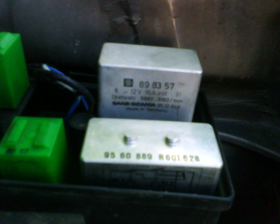

da ich ja den einen oder anderen Saab geschlachtet habe, habe ich eventuell ein solches Benzinpumpenrelais bei meinen Ersatzteilen herumlungern :smile:
(als "Problemkinder" sind die mir zumindest allerdings nicht bekannt :redface:)
mit einem Foto von einem solchen Relais (und der Art. Nr.) bewaffnet könnte ich allerdings das "Lager" durchwühlen, ich hab aber kein Foto .... :tongue: ..und keine Nr. :cool:
T8 MY87 hat ein spezielles Relais, doppelte Bauhöhe, belegt 2 Steckplätze, Alugehäuse. Wenn Du noch keinen T8 geschlachtet hast ist Suchen zwecklos.:smile:

@Gerd naja fast :biggrin:
Eigentlich das hier (siehe Anlage)
Hab vor ein paar Jahren schon dieses Relais auf Gerds Resterampen Bildern nicht entdeckt - gabs aber damals noch von Herth&Buss für 60€
MY87 ist speziell wg dem Zündimpulsverstärker.

Ich war 3-4 mal Relaismechaniker bis ich die Faxen dicke hatte und entnervt zum Geldbeutel griff und zum Teiletauscher wurde. Das Ding kann man aufmachen, ja, aber was zum Vorschein kommt ist nicht wirklich servicefreundlich. Die Dinger kommen aus Ungarn.
H&B Homepage - Download Kataloge - Den mit Relais laden - Kraftstoffpumpenrelais S. 93 ganz unten.
Nr. 75898357 Preis bei Daparto 85€
