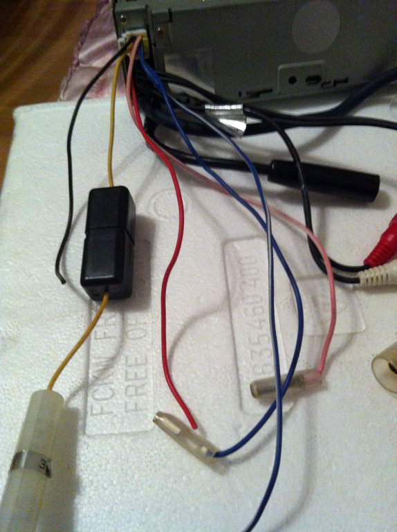

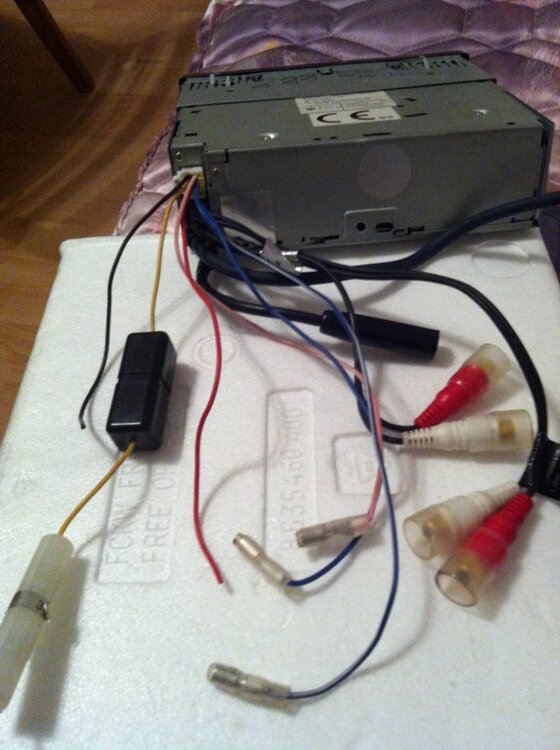

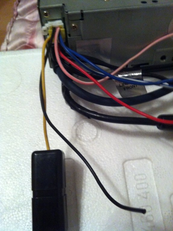

hab mir diesen Alpnine 3 Fach CD Wechsler Radio gekauft!
nun bin ich nicht so der Sezialist und eine Anschlussskizze hab ich auch nicht
was ich habe ist das Gelbe mit ner 2 a Sicherung
welches ist Plus und Minus, welche für die Lautsprecher?
[ATTACH]51866.vB[/ATTACH][ATTACH]51867.vB[/ATTACH][ATTACH]51868.vB[/ATTACH]
Hallo Regio
Gelb und rot sind Plus. Schwarz ist Masse
für die Lautsprecher wirst du wohl einen sep. Vertärker benötigen, so wie isch das auf den Bildern sehen kann....

warum verstärker? wenn wie du sagtest dass, Rot un Gelb Plus sind, Schwarz die masse, dann sind die andderen die Lautsprecher Kabel, oder?

so wie ich es aus der Ferne sehe, hast Du mit Sicherheit Vorverstärkerausgänge, aber brauchtest min. 6 weitere Kabel für die LS-Ausgänge.
Moin Regio,
schwarz = Masse
rot = Dauer-Plus
gelb = Zündung-Plus
Sollte sich noch eine blaue Leitung mit Sicherung anfinden, so ist diese zur Plus-Ansteuerung für externe Verstärker, Antenne etc. gedacht (werden dann mit Einschalten des Radios gespeist).
Gruß ...

So, ich habe das Holzarmaturenbrett getauscht, gegen das normale Schwarze:cool:, das Radio ist auch dran:smile:, aber wie Ihr sagtet, es geht nicht weiter:redface:, wenn ich die Lautsprecherkabel an die Clinch oder wie das heisst dran halte, kommt zwar ein Ton raus aber da Furzt meine Katze noch lauter:biggrin:
wie kann ich weiter achen?:redface:
Kann aber auch genau anders herum sein, das merkst Du daran, dass nach Zündung aus/an alle Sender weg sind.
Natürlich, das ist zuweilen von Hersteller zu Hersteller unterschiedlich, weil nicht genormt. Fakt ist, daß Schwarz generell Masse ist.
@Regio, die Lautsprecher kannst du nicht an die Cinch-Buchsen des Radios anschliessen, die sind ausschließlich für den Anschluß via Cinch-Kabel an einen Verstärker vorgesehen.

So wie ich das verstehe, wandelt dieses Teil die Lautsprecherausgangs-Signale (2-Kanal) zum Anschluß an einen Verstärker um. Quasi für Radios, die keine Cinch-Buchsen haben und deren Ausgangsleistung via Verstärker erhöht werden soll. Also das, was du nach meinem Verständnis nicht benötigst.
Wenn dein Radio nicht über LS-Anschlüsse verfügt, benötigst du einen Verstärker (2- oder 4-Kanal) bzw. Endstufe(n).
